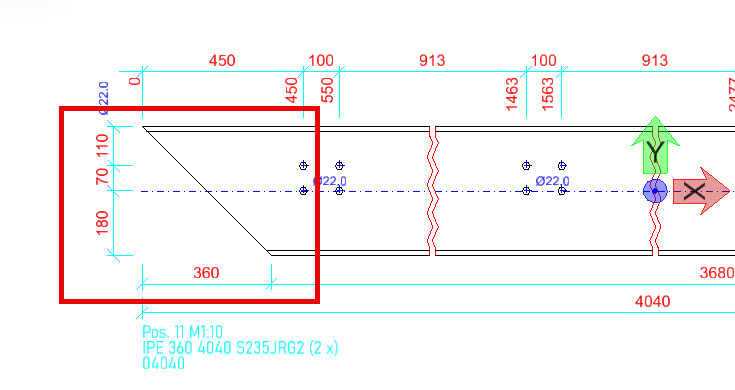

Bei der Einzelteilausarbeitung fehlt die Winkelangabe.

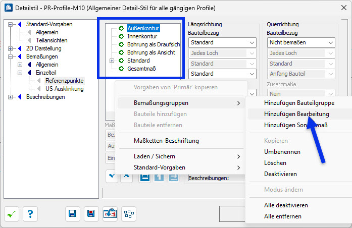

Detailstil zur Bearbeitung unter Bemaßungen/Einzelteil/Referenzpunkte öffnen.
Falls in der Liste der Referenzpunkte der Schnittpunkt fehlt, über das Kontextmenü: Hinzufügen Bearbeitung öffnen.

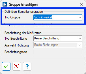

Dann Schnittwinkel auswählen und bestätigen.

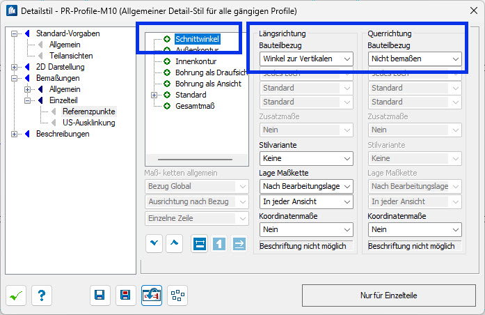

Dann noch den Schnittwinkel in Längsrichtung auf Winkel zur Vertikalen einstellen.

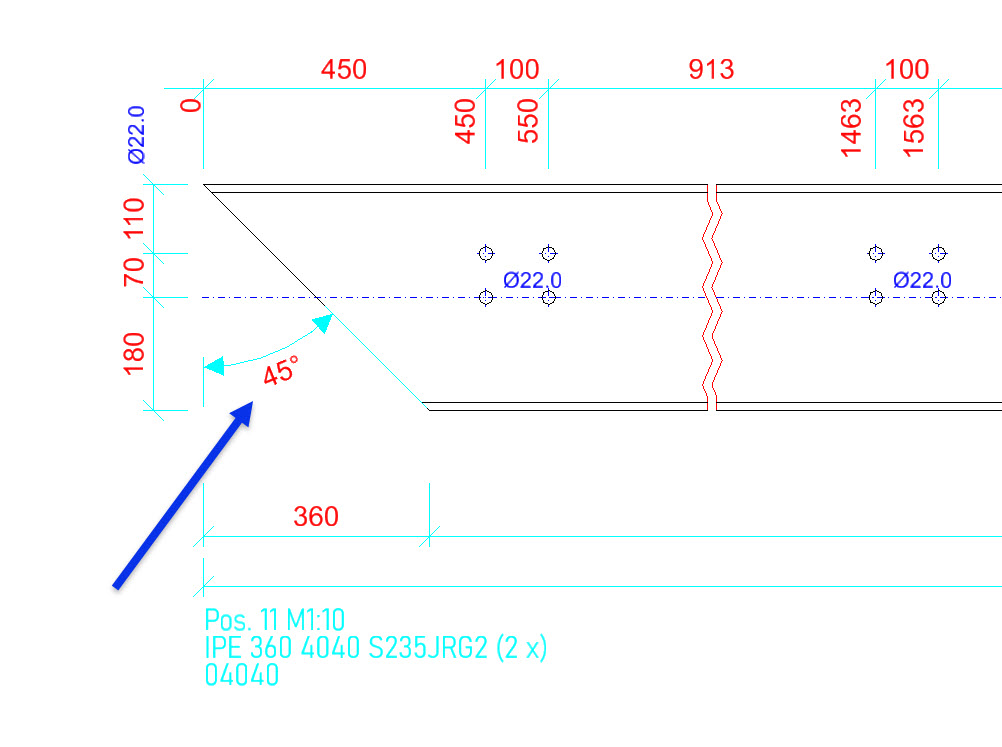

Nun sollte die Angabe des Wnkels erfolgen.
