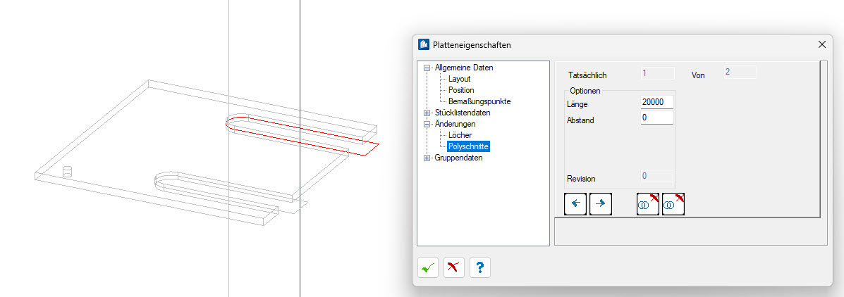

Bei Polyschnitten, die über die Außenkontur des Bleches gehen, kam es vor, dass diese Bearbeitungen verschwinden.
Kammbleche sind ein gutes Beispiel.

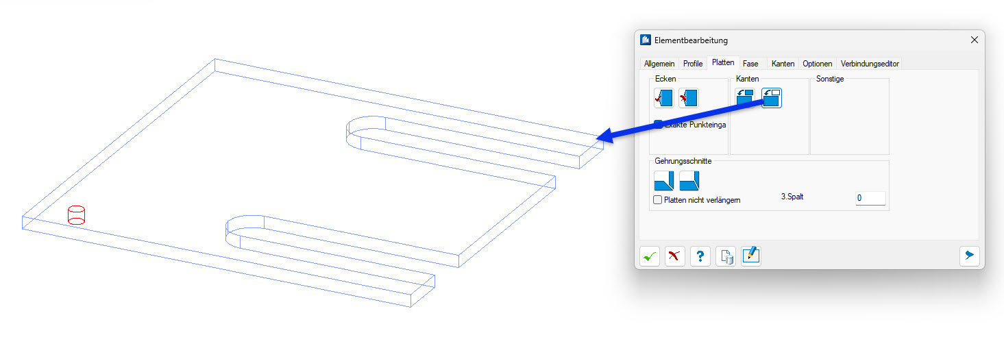

Dafür den Elementmodifikation Dialog starten.
Dialogeingabe "BAA". Siehe Workflow Kompakt.
Dann die Umwandlung vornehmen.

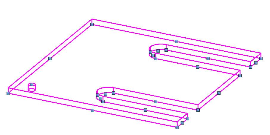

Die Änderung sieht man beim Markieren des Bleches.
Die vormaligen Polyschnitte sind in die Kontur übergegangen, gut zu sehen an den einzelnen Streckpunkten.
