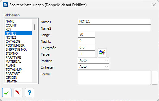

Wie kann man bei der Zeichnungsstückliste eigene Spaltennamen vergeben?
Problemlösung

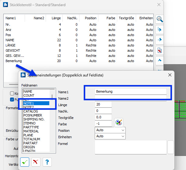

Mit einem Doppelklick auf den Feldnamen wird dieser als Spaltenname im ersten Textfeld "Name1" übernommen.
Im Prinzip würde aber eine einfache Auswahl links in der Liste reichen, da hier die Auswahl unabhängig von "Name1" gespeichert wird.
Also kann "Name1" einfach überschrieben werden.
Wenn man erneut in den Dialog geht, sollte die Auswahl links in der Liste trotzdem richtig sein.
So mit funktioniert eigener Spaltenname und Feldnamenauswahl und das Ergebnis sollte dann auch entsprechende Werte anzeigen.
