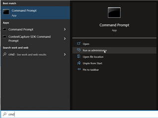

  1. Winキーを押し、cmdと入力
  2. コマンドプロンプトを管理者権限で実行

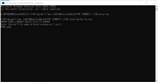

  3. プロンプトに以下のコマンドを入力
    cd C:\Program Files (x86)\Bentley\AutoPIPE CONNECT v12\Libraries
  4. プロンプトに以下のコマンドを入力
    build.exe
  5. .作成していたソースファイルを、srcを除いた形で名前を入力

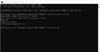

  6. ***BUILD Complete***の文言で出ればコンパイル完了です。
    作成された.libファイルをAutoPIPE.exeがあるフォルダと同じ階層に移動してご利用ください。
