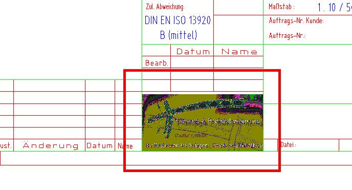

Bei den Zeichnungsrahmen über das Einfügen per dem ProSteel Dialog Zeichnungsrahmen werden
Bilder nicht richtig dargestellt.
Problemlösung
Dafür ließ sich leider direkt keine Lösung finden. Egal welches Bildformat, die Ausgabe war immer nicht ausreichend in der Qualität.

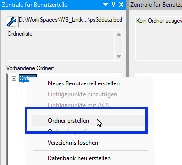

Hier einen neuen Ordner anlegen, Rahmen oder Zeichnungsrahmen.
Dann eine neue Zeichnung erstellen und diese in dem neuen Ordner ablegen.

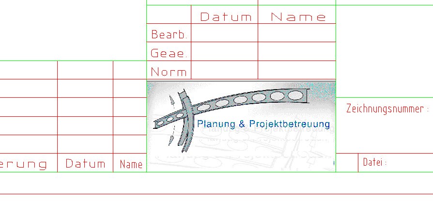

In der Zeichnung dann zuerst den gewünschten Zeichnungsrahmen ohne Bild,
und dann das gewünschte Bild einfügen.
Danach die Zeichnung speichern und schließen.

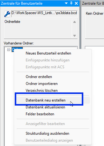

Nach dem nächsten Start der Zentrale für Benutzerteile die Datenbank neu erstellen.
Nun steht der Zeichnungsrahmen zum Einfügen in eine Zeichnung zur Verfügung.
Da das Bild außerhalb der Zelle bleibt, stimmt nun auch die Qualität der Anzeige.
