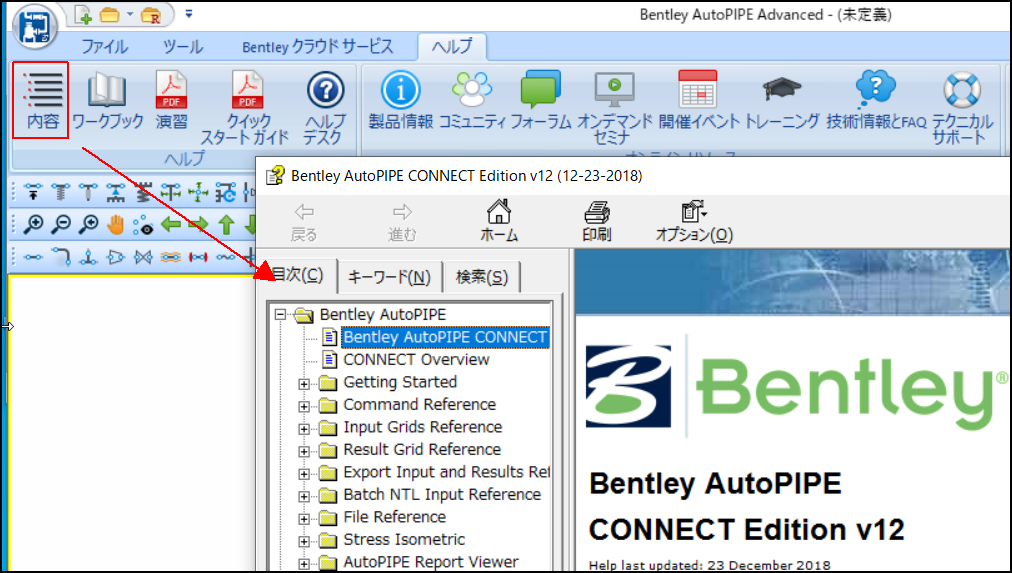

AutoPIPE CE v12.00のGUIからヘルプを参照しようとするとヘルプマニュアルが英語表記である。これを日本語にする方法はありますか?

AutoPIPE v12.00の日本語版をインストールするだけでは、[ヘルプ] - [ヘルプ] - [内容]などを参照しても英語のままです。

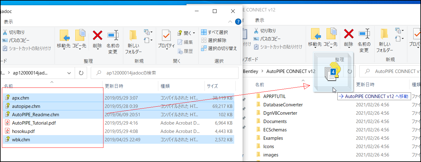

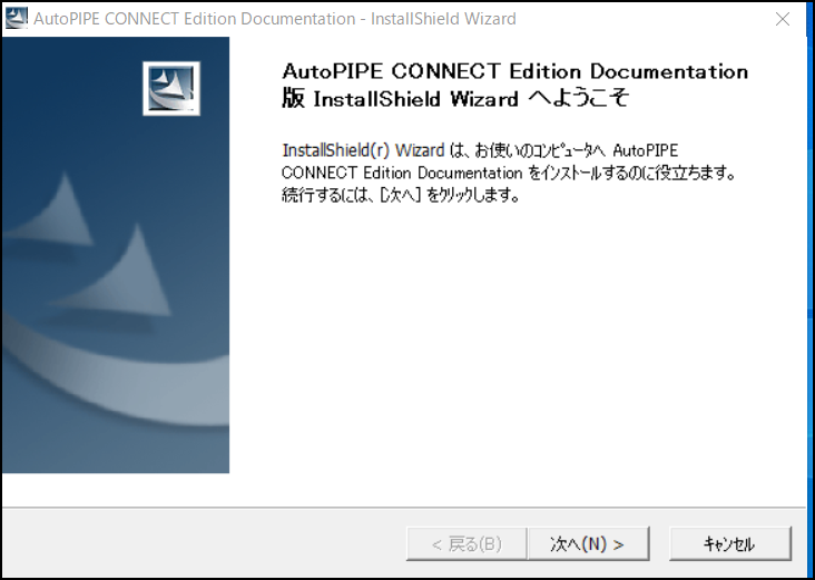

ダウンロードしたap12000014jadoc.exeを実行し、指示に従いインストール作業を行います。
デフォルトでは以下のフォルダにファイルがインストールされます。
C:\BentleyDownloads\ap12000014jadoc
このフォルダに保存されている.chmファイルを全てAutoPIPEのインストールされているフォルダにコピーします。
AutoPIPEのインストールされているフォルダはデフォルトでは以下のとおりです。
C:\Program Files (x86)\Bentley\AutoPIPE CONNECT v12
コピー時にはファイルを置き換えるを選択してください。(英語ファイルが必要な場合はバックアップを取っておいてください)
これで作業は完了です。
ヘルプ内容を見てみると日本語に切り替わっています。
