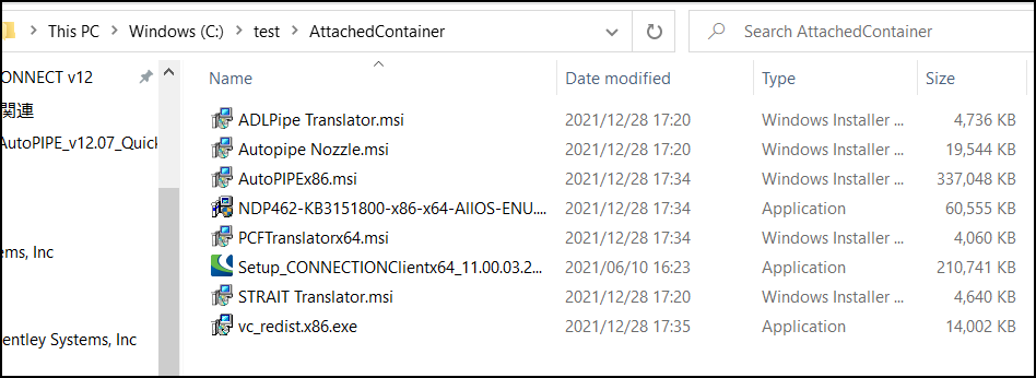

例:Dark.exe D:/Setup_AutoPIPEx86_12.06.00.048.exe -x C:/test
これでAutoPIPEのインストーラーを展開できます。AttachedContainerというフォルダにAutoPIPEの設定ファイルが格納されます。

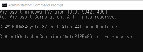

プログラムのインストール時にはコマンドプロンプトを管理者権限で実行し、AttachedContainerに移動します。
AttachedContainerに入っている必要なファイルを-q -passiveオプションを付けてインストールします。
例:AutoPIPEx86.msi -q -passive
