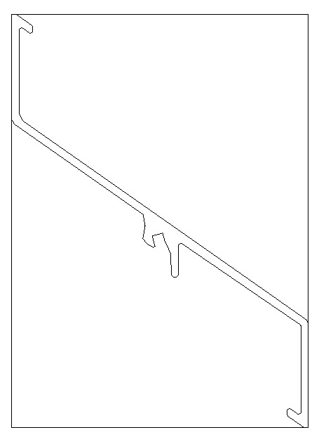

Wofür sind die verschiedenen Auflösungen bei Sonderprofilen und wie kann man diese verwenen?
Bei besonders komplexen Profilen werden mitunter viele Details und Radien dargestellt, die für die normale
Konstruktion und auch für Ansichten und Isometrien keine Rolle spielen.

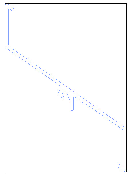

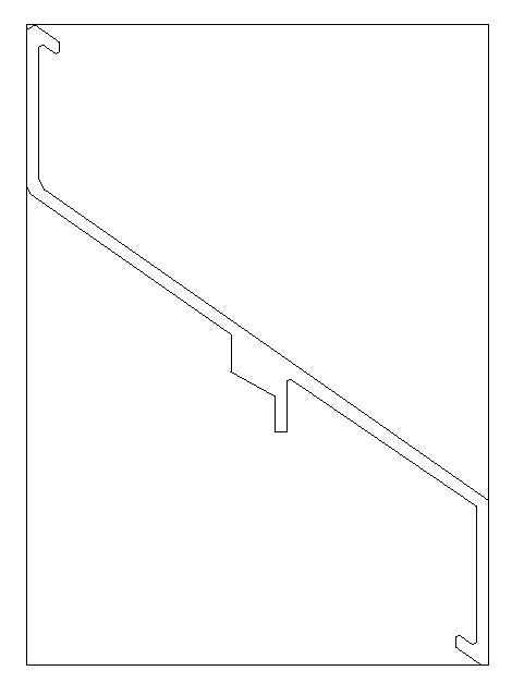

Dafür sind die unterschiedlichen Auflösungen gedacht. Es kann also das selbe Profil mit unterschiedlichen Details erstellt werden.
Hier von links nach rechts Beispiele für hohe, mittlere und niedrige Auflösung.
Besonder in der Mitte ist die Vereinfachung gut zu erkennen.
Für mittlere und niedriege Auflösung sollten also Bögen vereinfacht mit einer Linie überbrückt werden oder ganz weggelassen werden.

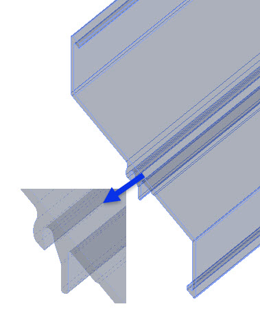

Wichtig ist, dass alle drei Auflösungen die selben Aussenmasse haben, also das selbe umschließende Rechteck. Siehe Bild unten rechts.

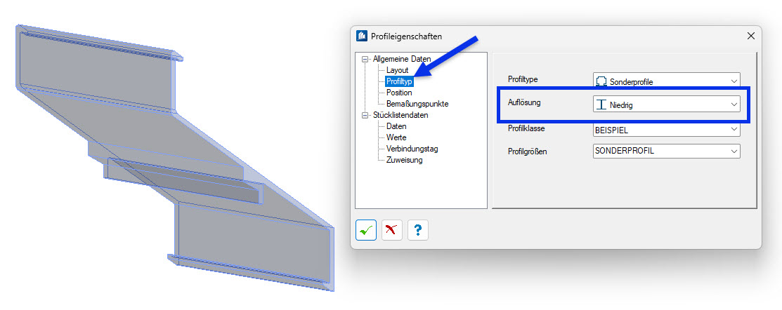

Beim Sonderprofil erstellen gibt es die Möglichkeit diese drei unterschiedlichen Auflösungen zu speichern.
Falls das nicht genutzt wird, dann ist es praktisch egal, welche Auflösung verwendet wird.
Im Modell lässt sich dann einstellen, welche Auflösung für die Darstelllung verwendet werden soll.
Die selbe Darstellung wird dann auch für die Detaillierung verwendet.
