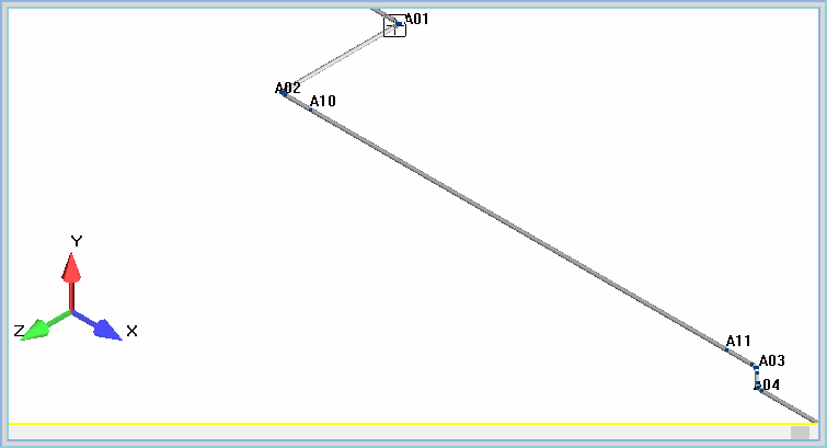

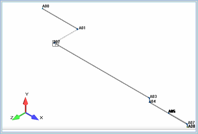

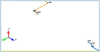

配管を分断したり、統合したりするにはどうすればよいですか?

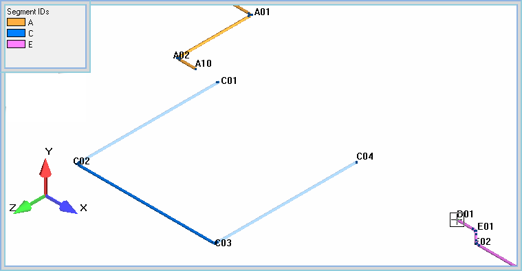

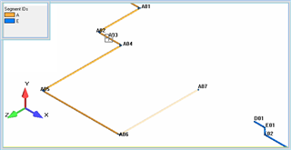

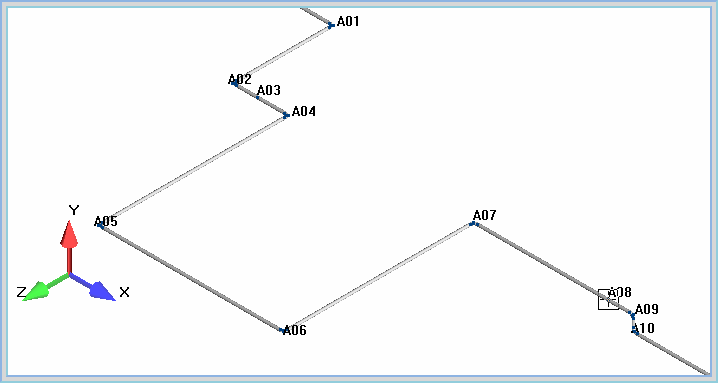

以下のような既存の配管サンプルで説明します。
これを以下のように置き換えることを想定します。
モデルの分割方法については以下の記事も参考にしてください。
一つの配管を分断し、別セグメントを挿入する方法

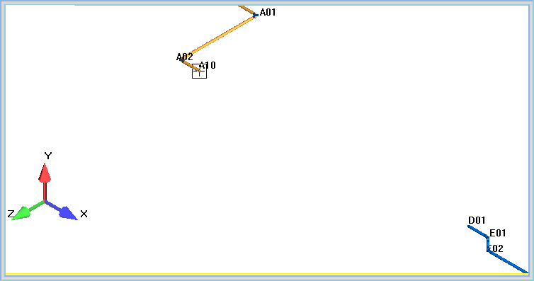

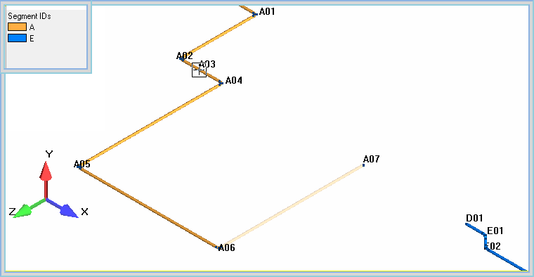

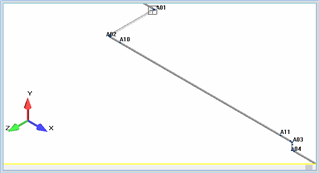

a. A02の後ろとA03の前に節点を挿入 (A10とA11)
b. それぞれの節点でセグメントを分割コマンドを使ってセグメントを分割する
c. 分割してできたセグメントを 削除

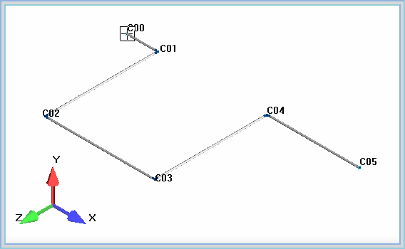

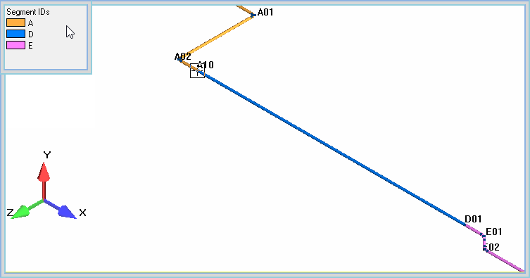

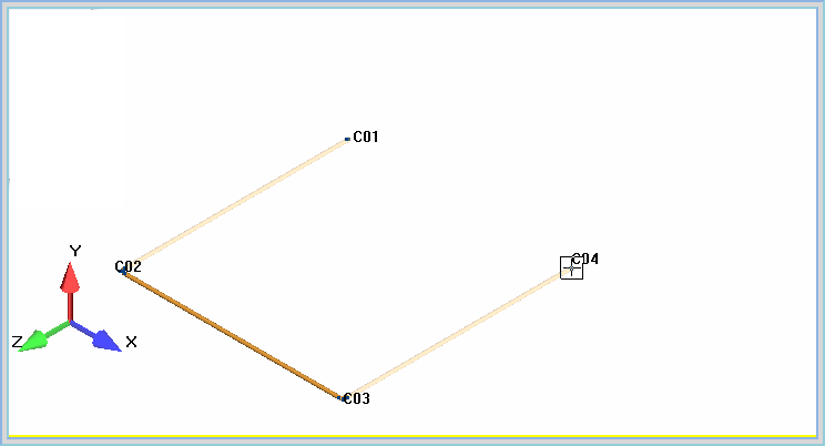

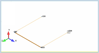

a. 既存配管を非表示
b. 新規配管を作成

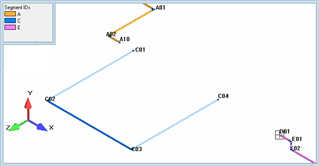

c. Delete first and last node points on the segment, (ex.C00 and C05).

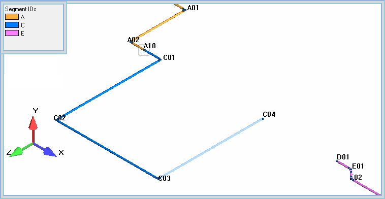

a. Make 1st node point on new piping as the current node point (ex. C01)
b. Insert Pipe Run> Before> Name of Point = (connect to node) ex. A10.
c. At the junction between 2 segments use "Join Segment" command to join 2 segments into 1 single segment.
d. Repeat for next connection of old and new piping (ex. A07 - D01
i. A07 is current point
ii.Insert Run> After> Name of Point = (connect to node) ex. D01.
iii. At the junction between 2 segments us Join command,
