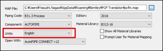

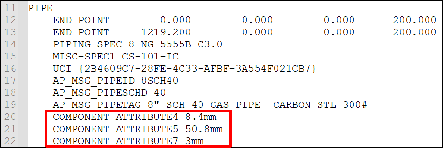

以下のように肉厚、保温材厚さ、腐食代をmmで用意した状態を仮定します。
UnitsにEnglishを選択し、English単位系への変換を試みます。
肉厚や腐れ代の表記はinchとなっているが、値はmm時と同じ値になっている。
解決策
この問題はPCFファイルの記述方法に起因しています。

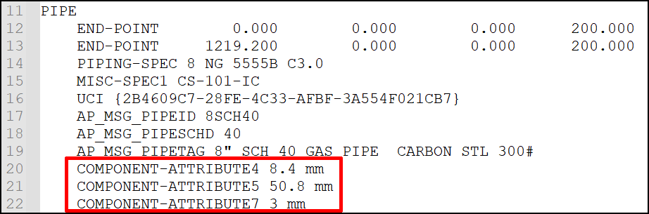

COMPONENT ATTRIBUTEの項目は値と単位の間にスペースを入れる必要があります。
既存のPCFファイルを以下のように修正してください。
ファイルを保存し、再度PCFファイルを変換します。
無事に値が1/25.4倍されて、mmからinchに変換されました。
