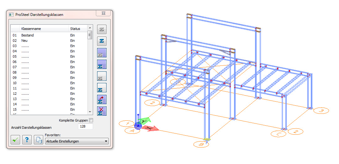

- Die Bauteile sollten unterschiedlichen Darstellungsklassen zugewiesen sein.
Alternativ gehen auch Bereichsklassen, Bauteilfamilie und Bauteilbeschreibung.

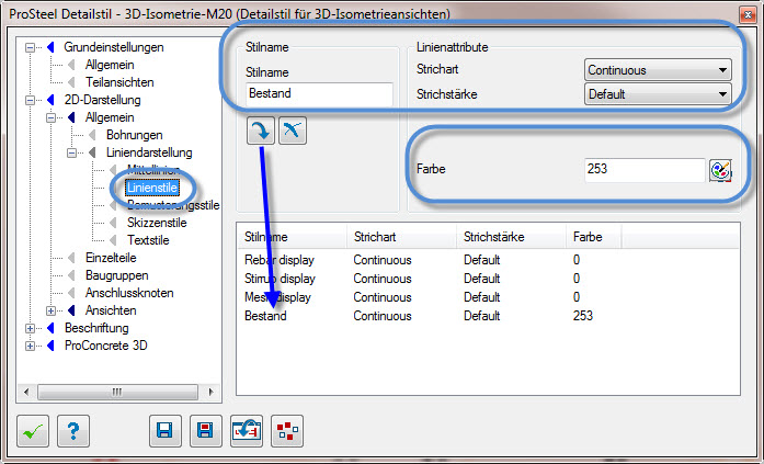

- Im Detailstil zuerst einen neuen Linienstil für den Bestand anlegen.
Nach dem Setzen der Einstellungen den Pfeilbutton drücken um den neuen Stil in die Liste zu übernehmen.

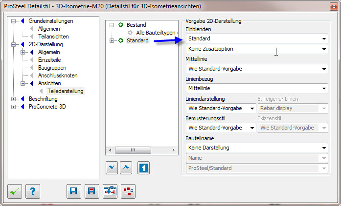

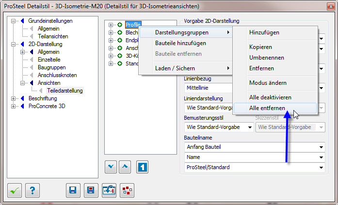

- Wenn nur nach Bestand unterschieden werden soll, macht es Sinn alle Darstellungsgruppen zu löschen und nur eine neue für
Bestand und Standard für alles andere zu verwenden.
Sie können aber auch bestehende Darstellungsgruppen verwenden.

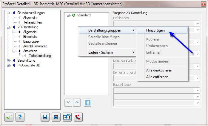

![](78e278b11b714690dc6db99f034bcba4.iix)
- Dann eine neue Darstellungsgruppe anlegen und diese Bestand nennen.

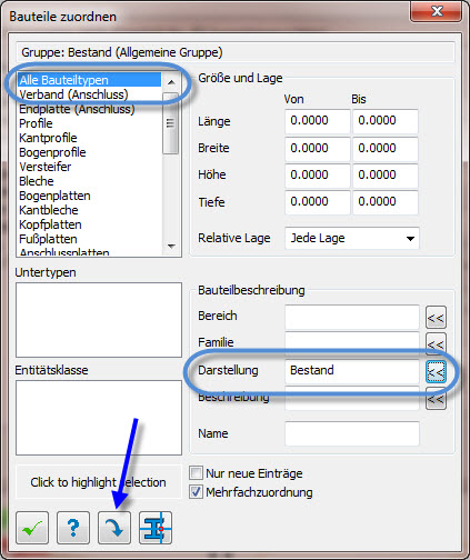

![](1de2fcf14735ca9088c56642846d430c.iix)
- Nun dieser Darstellungsgruppe die Bauteile zuordnen.

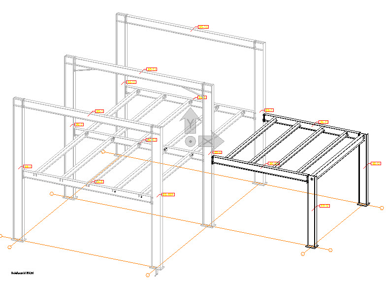

Und hier das Ergebnis:

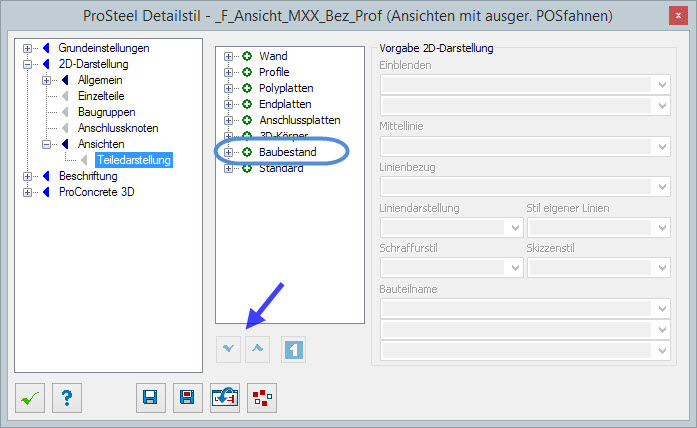

- Falls es nicht gleich funktioniert, dann bitte die Einträge der Teiledarstellung mit Optionen
für die Darstellung nach unten verschieben.
Da bei Mehrfachverwendung die optionalen Bauteile als letztes abgearbeitet werden.
