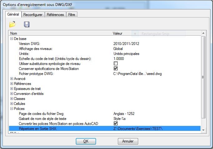

Option 2
  1. Créer un fichier DGN contenant des style de ligne personalisé, dans Microstation
  2. Aller dans "Fichier" puis Sauvegarder sous, sauvegarder comme Fichiers DWG et ouvrez les Options
  3. Dans les options d'enregistrements sous DWG/DVF:
    1. Choisissez le version de DWG, la récente version est la plus preferable
    2. Modifier l'échelle du code de trait ( de 0.000 a une unité 1). Notez bien que l'échelle correcte dépend de taille des styles de lignes
    3. Pour éviter la duplications des noms des niveaux, utilisez le fichier prototype DWG par défaut.(…\Workspace\system\seed\seed.dwg) Exporter le fichier en DWG, dans les options il faudra alors changer la destination des fichiers SHX, de façon que ces fichiers soient dans un même répertoire que le fichier DWG.
    4. Voir image ci dessus Sauvegarder et fermer le fichier.
  4. Ouvrir le fichier créé dans Autocad, Verifier chaque style de ligne en modifiant dans les propriétés l'échelle à une échelle convenable pour chaque style de ligne. Sauvegarder et fermer, le fichier est prêt.
