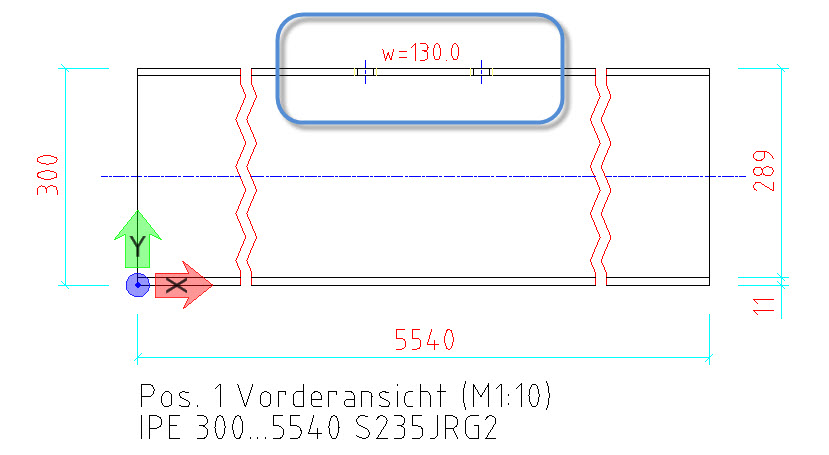

Für Bohrungen in Ansicht, die in der Draufsicht symmetrisch gebohrt sind, kann für Profile die Anzeige
des Wurzelmasses eingestellt werden.
Bedingnung ist, dass das Bohrfeld genau mittig eingefügt ist.
Am Besten das Bohrfeld über den Mittelpunkt Bohrfeld/Mittellinie Profil einfügen.

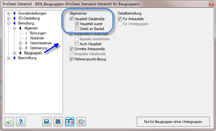

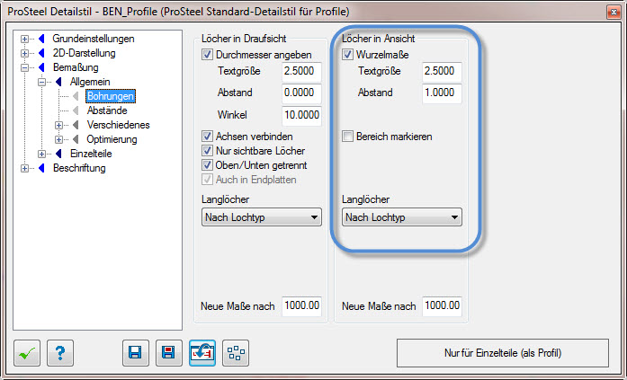

  1. Im Detailstil unter Bemassung/Allgemein/Bohrungen das Wurzelmass aktivieren und einstellen
  2. Bei Baugruppen, wenn das Hauptteil mit Wurzelmassen angezeigt werden soll, bitte darauf achten,
    dass unter 2D Darstellung/Baugruppen die Option Hauptteil/Detailmasse eingeschaltet ist.
