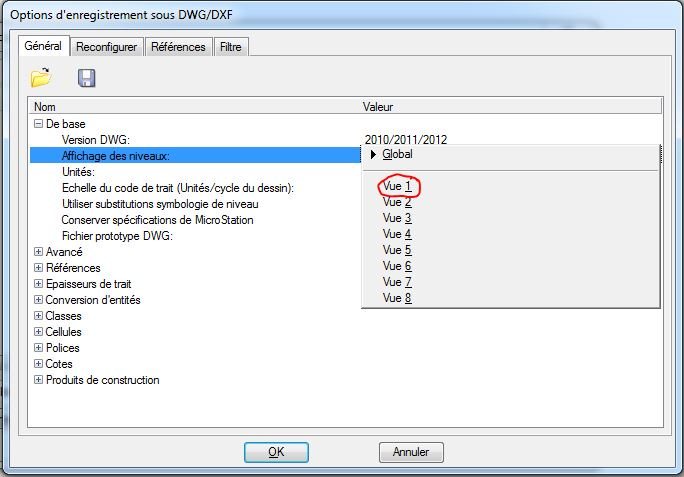

Quand je prépare mes ‘’feuilles de présentation‘’  et choisi pour chacunes les niveaux affichés ou non et ‘’enregistre spécifications ‘.
Lorsque j’enregistre sous .dwg, je perd cette gestion et tous les niveaux s'affichent sur toutes les feuilles de présentations!
Comment garder l'affichages des niveaux lorsqu'on sauvegarde en DWG?
Étapes à suivre
Pour arriver à afficher les même niveaux de vue dans DWG, il faut changer l'affichage des niveaux dans les options d'enregistrement sous DWG/DXF.
Changer-le de Global à Vue1 (Ou Vue 2, ou la vue que vous desirez exporter) et enregistrer. Voir l'image ci dessous:
