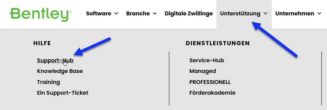

  1. www.bentley.com starten und im Menü oben auf Unterstützung gehen.
    Dann Support-Hub wählen.

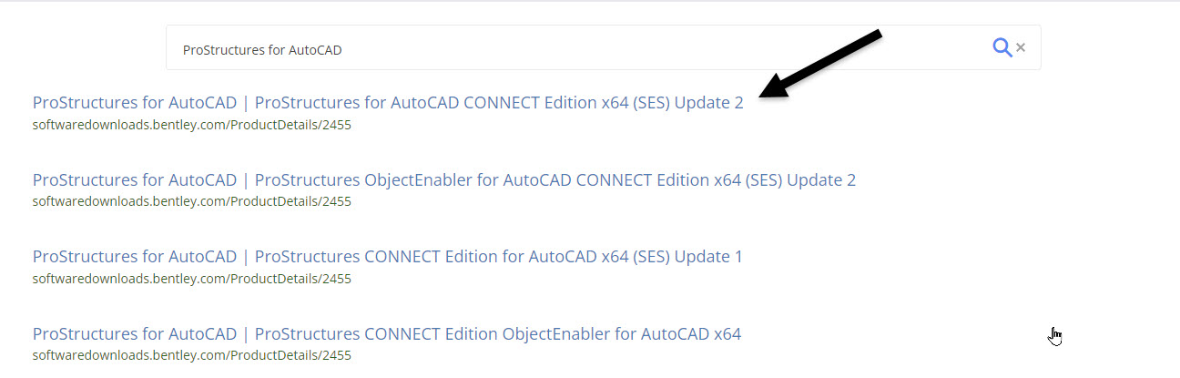

  3. Auf der Download Seite oben rechts die Suche verwenden, ProStructures eingeben und dann in der Liste ProStructuresfor Autocad anklicken.
  4. Dann in der Auswahl den oberen Link anklicken.
  5. Nun ist die entsprechende Version direkt über den Download Button herunterladbar.
