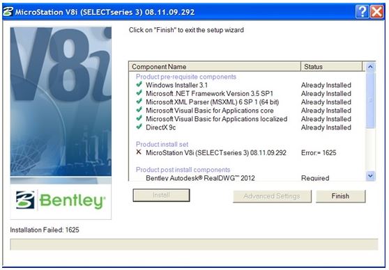

Lors de l'installation ou de la mise à jour de  MicroStation V8i (SELECT série 3), le code d'erreur 1625 est affichée.
L'installation a échoué: 1625.

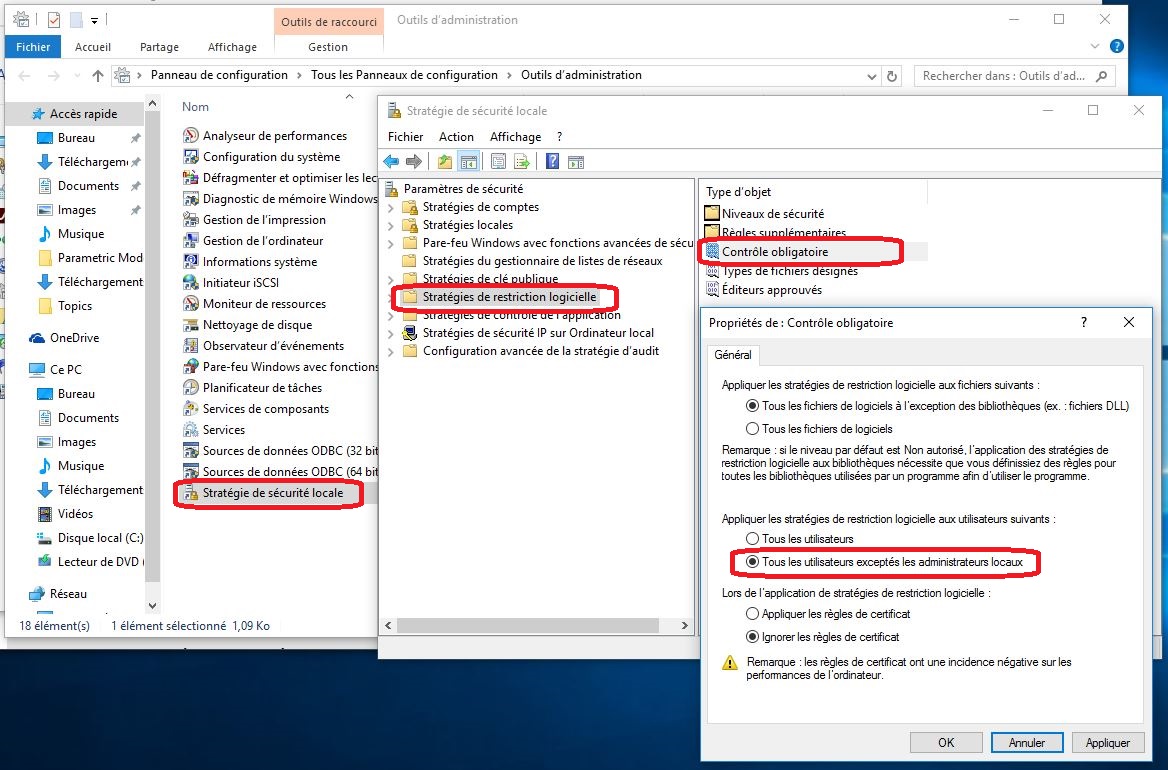

  1.  Aller dans Démarrer > panneau de configuration > Outils d'administration
  2.  Ouvrez les stratégies de sécurité locales
  3.  Cliquez sur les stratégies de sécurité logicielle
  4.  Si aucune restriction de logicielle n’est définie, faites un clic droit sur les Stratégies de restriction de logicielle et sélectionnez Nouvelle stratégie de restriction logicielle
  5.  Double-cliquez sur "Contrôle obligatoire" puis Sélectionnez "Tous les utilisateurs exceptés les administrateurs locaux"
  6. Faites OK puis Relancer la machine
