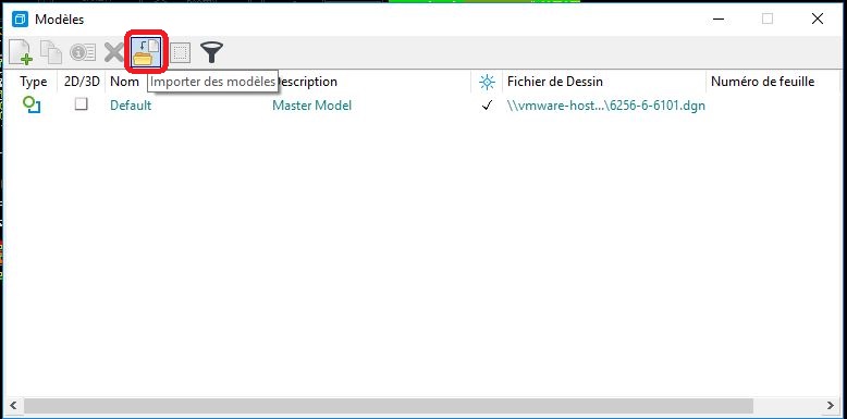

Option 2: A partir d’un nouveau fichier
Créer un nouveau fichier DGN et à partir de la boîte de dialogue des modèles cliquer sur « importer modèles » pour parcourir à l’emplacement du modèle
