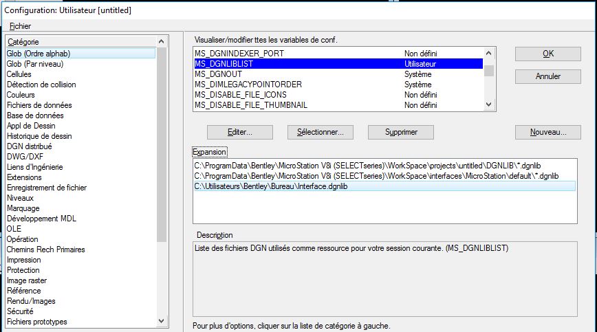

Pour configurer la librairie DGNLIB nouvellement créée, nous pouvons utiliser la boîte de dialogue de Configuration :
1. Ouvrez la boîte de dialogue "Espace de travail -> Configuration"

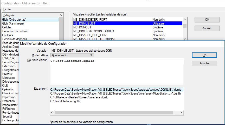

2. Sélectionnez "MS_GUIDGNLIBLIST" dans la liste des variables, puis cliquez sur "Editer"
3. Modifiez le Mode Édition à "Ajouter en Fin" et tapez le chemin d'accès au nouveau DGNLIB dans le champ "Nouvelle valeur"
4. Redémarrez MicroStation pour appliquer ces modifications et ouvrez le fichier * .DGNLIB nouvellement créé.

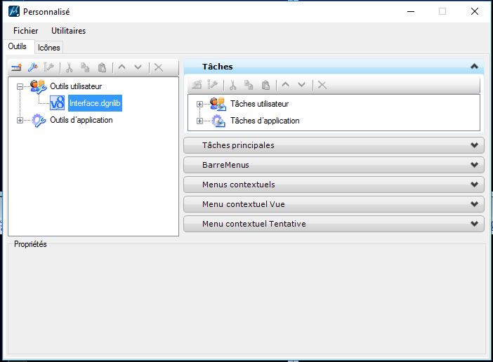

Maintenant, allez dans "Espace de travail -> Personnaliser", vous devriez voir sous la section "Outils utilisateur" le nom du DGNLIB nouvellement créé sinon cliquer sur Fichier -> (nom du fichier).DGNLIB et le DGNLIB va apparaitre.
Veuillez noter qu'en configurant le MS_GUIDGNLIBLIST dans la boîte de dialogue de configuration, la modification n'affectera que l'utilisateur actif (voir la zone marquée dans l'image 1).
Si vous souhaitez que le DGNLIB soit configuré pour tous les utilisateurs, la variable ci-dessus doit être définie manuellement dans le fichier de configuration standards.cfg. Cela doit être effectué uniquement par l'administrateur du site ou par quelqu'un qui connaît bien la configuration de Workspace.
Veuillez noter que le chemin d'accès du dossier d'interface de l'espace de travail est configuré dans le fichier MS_GUIDGNLIBLIST par défaut, chaque fichier DGNLIB enregistré dans ce dossier (... \ WorkSpace \ Interfaces \ MicroStation \ default) sera automatiquement chargé au démarrage de MicroStation, à condition que l’interface « Par défaut » est sélectionné dans la boîte de dialogue Gestionnaire de MicroStation.
