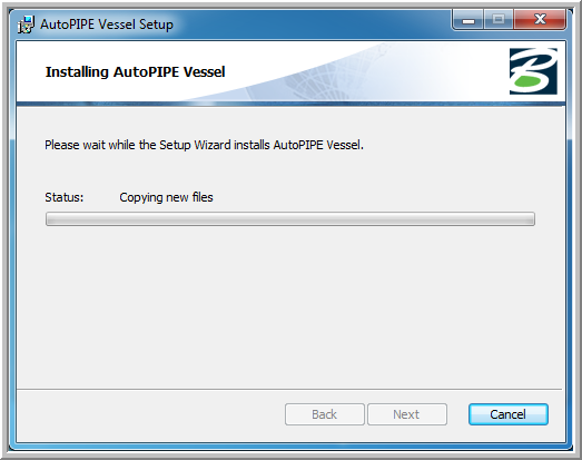

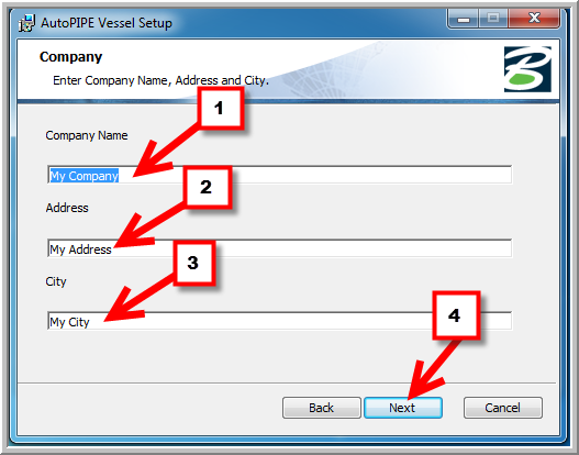

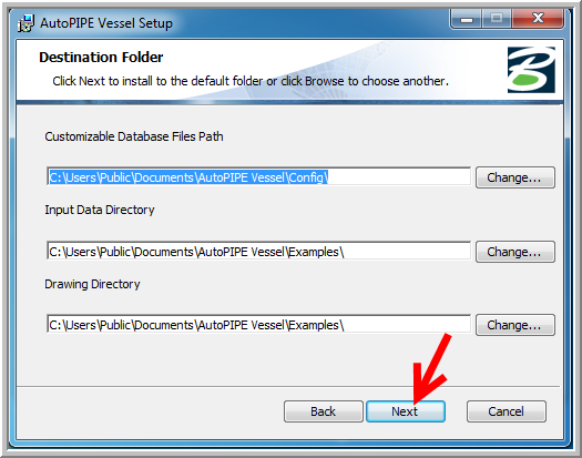

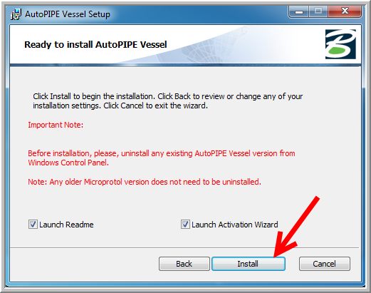

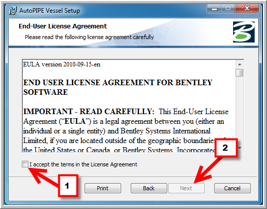

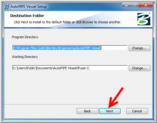

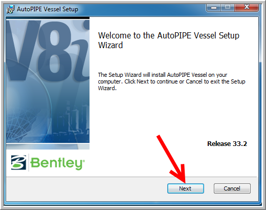

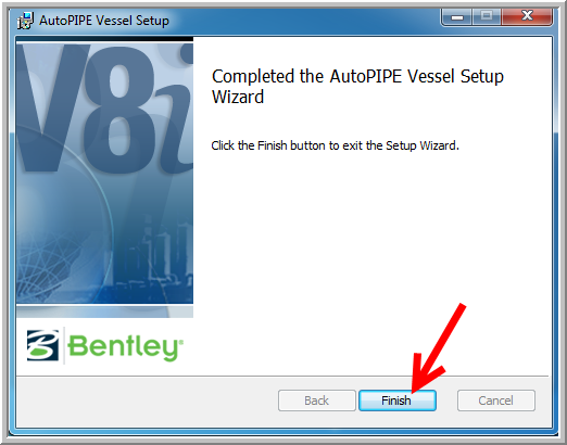

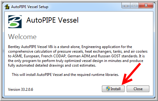

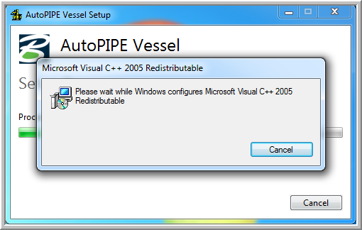

1. Choisir apvs33020006en.EXE, apvs33020108en.EXE, ou apvs33020en.EXE, dans les fichiers à télécharger.
2. Double cliquer sur l' *.EXE pour démarrer l'installation.
Les écrans suivants seront affichés:
