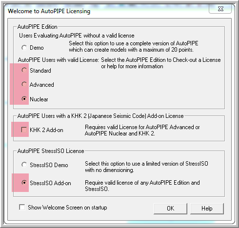

AutoPIPE V8i 09.06.01.xx y mayor: Selecciona Archivo>Configuracion de licencia
AutoPIPE V8i 09.06.00.xx y Anterior: Selecciona Archivo>Configuracion de licencia
Vea la siguiente imagen, los botones radiales en color rosa.

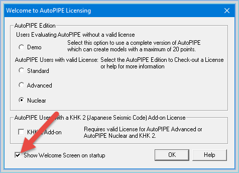

Una vez que se cierra el programa de AutoPIPE la próxima vez que la aplicación se inicia utiliza automáticamente la misma configuración de licencia que fue fijada anteriormente antes de cerrarse. El usuario tiene la opción de revisar estos valores  cada vez que se lanza el producto cuando se marca la casilla “ Muestra la pantalla de Bien Venida cuando se inicia el programa”
Así cuando inicia la aplicación el usuario puede elegir que licencia usar y habilitar las características necesarias para la versión actual.

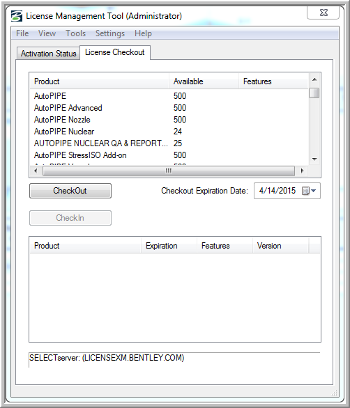

AutoPIPE V8i 09.06.01.xx y Mayor: Selecciona Archivo>Herramienta de administracion de Licencias
AutoPIPE V8i 09.06.00.xx y Anterior: Selecciona Herramientas>Ajustes> Herramienta de Administracion de Licencias
Pestaña de Pasos por caja (Check outs):
Las licencias visibles en la lista son las únicas disponible al usuario. Si intenta seleccionar una opción que no coincide con esta lista, el programa regresaría al modo DEMO para esa opción de licencia.

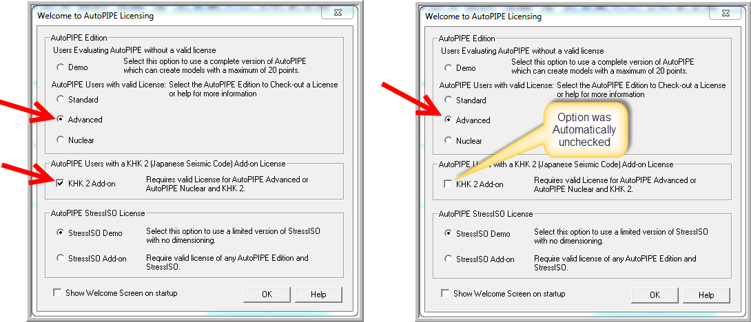

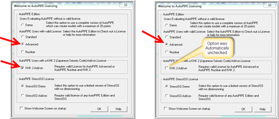

Un ejemplo el usuario inicia AutoPIPE y el “Diálogo de bienvenida a las licencias de Autopipe” se muestra. El usuario marca el botón de “Advanced” y se habilitar la opción de “KHK 2 Add-on” y presiona el botón de ok para empezar a usar la aplicación (vea la imagen de la izquierda). Cuando el usuario vuelve a abrir el “Diálogo de bienvenida a las licencias de Autopipe” el boton de Advanced todavía esta habilitado pero la opción de habilitar “KHK 2 Add-on” no está en la lista de licencias y por lo tanto la próxima vez que se inicia la aplicación esa opción se va a deshabilitar.

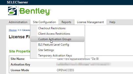

Respuesta: Alguien con acceso a su Servidor Select puede configurar grupos de activación personalizado. Utilizando un grupo de activación personalizado permite a  la sub-división de las licencias de su site para su distribución a los diversos grupos designados, que convivirá con el seguimiento de su uso. Además, podrá limitar el software que se hace disponible a cada grupo de activación personalizado.
Las personas que son parte de un determinado grupo de activación tendrá una clave o llave de activación del sitio específico que se introduce en la herramienta de administración de licencias. De nuevo, esto va a limitar su exposición a la licencia que podrá ser utilizada por el software de Bentley (p. ej. AutoPIPE, AutoPIPE Vessel )
Haga clic aqui para mas informacion acerca de Grupos de activacion personalizados (Custom Activation groups).

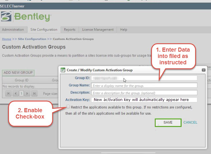

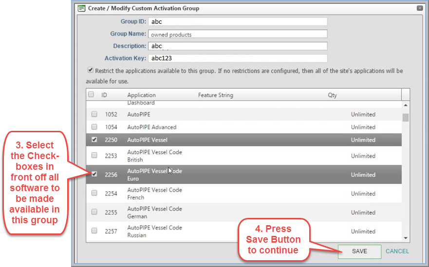

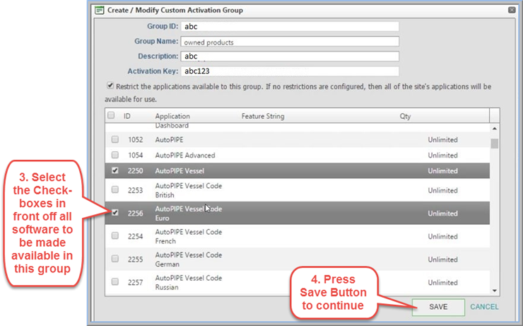

Ejemplo: Una Cuenta tiene licencias AutoPIPE Vessel y AutoPIPE Vessel Enterprise en su cuenta. Se determine por esta empresa que un group de personas deberían tener acceso a AutoPIPE Vessel y 1 código adicional, Pressure Vessel Code European EN 13445).Cómo se configurar esto? Como se mencionó anteriormente sólo una persona designado es el Administrador del sitio y puede hacer estos cambios. Siga las instrucciones que aparecen aquí para crear un grupo personalizado de activación. Consulte la Ayuda de Select Server , se me muestra a continuación:

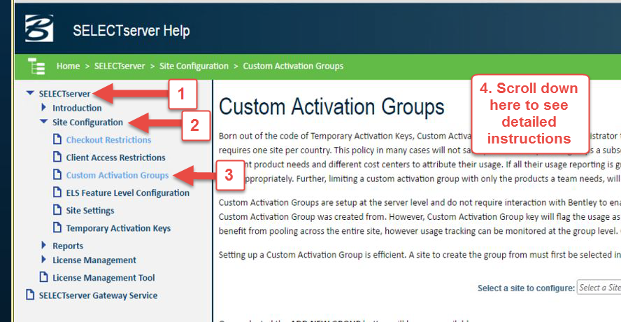

Una vez en los Grupos de Activación Personalizado del SELECTserver Página de ayuda (en la imagen), desplácese hacia abajo para ver un conjunto completo de instrucciones sobre cómo crear grupo de activación personalizado. Algunas capturas de pantalla detallada de ese proceso se muestran a continuación:

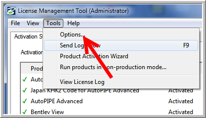

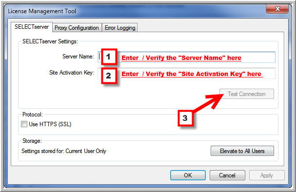

Envía la nueva clave de activación creada anteriormente a el usuario y pídale que la use, coloque en su Administrador de Licencias LMT, Opciones> herramienta de campo:
El siguiente dialogo aparecerá:
El usuario será ahora restringido al uso de estas licencias en la clave de activación del Sitio / Grupo de activación personalizado.
