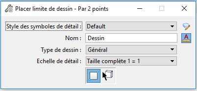

Création de limite de dessin : Par 2 points
C'est la façon dont nous utilisons pour créer la limite du dessin (c'est-à-dire le titre du dessin dans les versions précédentes).
Placez d'abord un point de données qui représente le premier angle de la limite de dessin. Placez ensuite un deuxième point de données qui représente le coin opposé de la limite de dessin. Ensuite, placez la boulle de la limite de dessin.

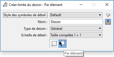

Création de limite de dessin : Par élément
C'est la nouvelle façon de créer une limite de dessins. En utilisant cette méthode, vous pouvez convertir toute forme fermée sur une feuille en une limite de dessin. Donc, maintenant, les utilisateurs peuvent créer une limite de dessin qui a la forme d'un cercle, d'une ellipse ou même d'un nuage.
Après choisir la méthode "Par élément", vous sélectionnez l'élément qui formera la limite, puis sélectionnez un point de données pour placer la boulle de la limite de dessin.

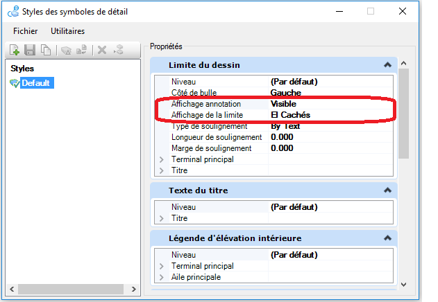

Styles des symboles de détail
Dans les styles de symboles de détail pour la limite de dessins, deux nouveaux paramètres ont été ajoutés, à savoir, l'affichage d'annotations et l'affichage de limites. Ces propriétés peuvent être définies sur visibles ou cachées.
Avec l'affichage des limites, vous pouvez afficher ou masquer l'affichage de la limite de dessin. S'il est caché, l'utilisateur ne verra aucune limite.
Avec l'affichage de l'annotation, vous pouvez afficher ou masquer l'annotation réelle des limites du dessin, qui comprend la bulle et le titre. Si elle est cachée, vous ne verrez pas les annotations des limites de dessins.

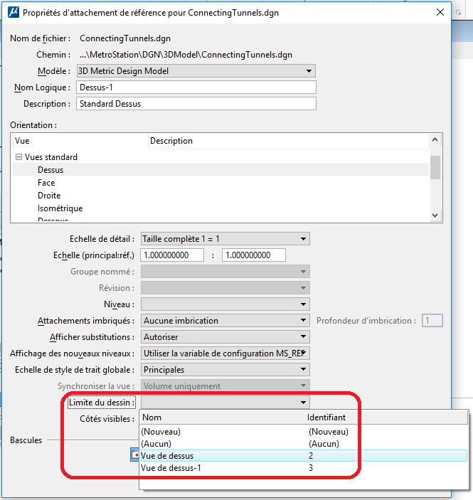

Lorsque vous attachez une référence à un modèle de feuille, vous pouvez choisir la limite de dessin dans quelle cette référence devrait être jointe. Vous pouvez voir les limites du dessin dans le menu déroulant comme indiqué dans l'image ci-dessous.
La référence est jointe dans la limite de dessin sélectionnée. Vous pouvez également créer une nouvelle limite de dessin en choisissant l'option (Nouveau). Dans ce cas, la référence sera jointe au centre de la feuille. Vous pouvez également décider de ne pas créer de limite de dessin en choisissant l'option (Aucune).
