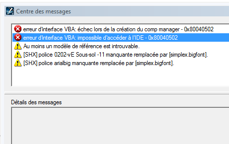

Message d´alerte ou d´erreur
« Erreur d'interface VBA: Impossible d'accéder à l’IDE - 0x80040502  »
Explications
Lorsque vous essayez d'exécuter ou démarrer l'éditeur Visual Basic, vous recevez le message d'erreur  précédent!
