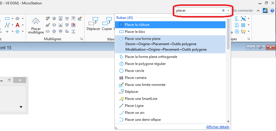

La recherche dans le ruban est un moyen simple de trouver des outils ou des dialogues sur plusieurs onglets et plusieurs flux de travail du ruban.
Retrouvez le champ de recherche situé dans le coin supérieur droit de l’interface MicroStation, entrez le nom partiel ou complet de l'outil ou de la boîte de dialogue et vous obtiendrez une liste de résultats avec le prénom dans une fenêtre en dessous du champ de Recherche.
Le déplacement du pointeur de la souris au-dessus de l'un des outils listés, et vous aurez plus de détails sur l'outil et vous indiquera où retrouver l’outil dans le ruban.
Ou tout simplement cliquez sur le mot "Placer ligne" par exemple pour que le ruban contenant l'icône de l'outils apparaisse.
