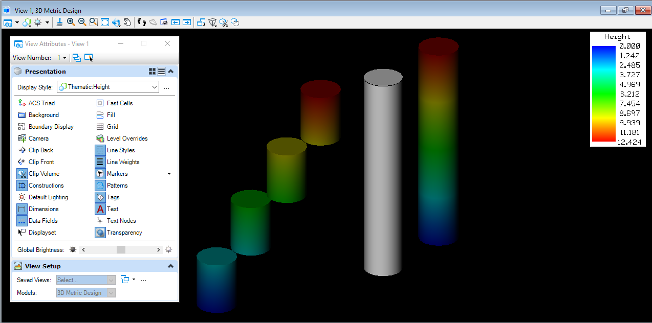

Après avoir appliqué un style d'affichage « thématique : Hauteur » pour afficher les différentes hauteurs des éléments dans la vue, certains éléments ne sont pas affectés.
Dans l'échantillon ci-dessous, les deux longs cylindres ont la même longueur et sont positionnés à la même valeur Z, mais l'un ne montre pas l’affichage des couleurs « thématique : Hauteur ».
Les styles d'affichage appliqués aux éléments remplacent le style d'affichage appliqué à la vue. Ainsi, le problème n'est pas nécessairement spécifique au style Thématique : Hauteur affiché comme illustré dans cet exemple ci-dessus.

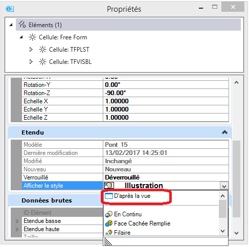

Sélectionnez les éléments ne présentant pas le style d'affichage thématique : Hauteur et ouvrez la boîte de dialogue Propriétés. Développez la section « Etendu » et localisez « Afficher le Style» et modifiez-le sur «D’après la vue»
