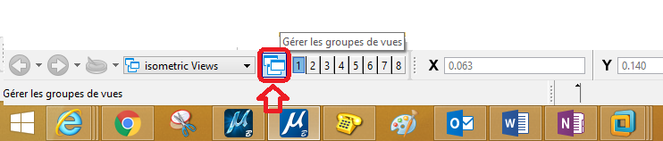

- Accédez à la boîte de dialogue « Gérer les groupes de vues » en cliquant sur l'icône en bas de la fenêtre de conception.
![](db9fa87547b1ca9088c56642846d4389.iix)

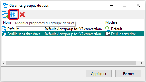

- Mettez en surbrillance la vue que vous voulez modifier Cliquez sur "Modifier les propriétés du groupe de vue" en cliquant sur l'icône suivante dans la boîte de dialogue Gérer les groupes de vues.
![](679f28791bfd0690dc6db99f034bcb17.iix)
- Une petite fenêtre apparaîtra avec l'option pour éditer le nom et la description du groupe de vue. Changez le nom en ce que vous voulez. Cliquez sur OK et le nom changera automatiquement.
