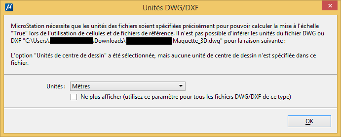

Une façon pour MicroStation de deviner les unités de fichiers DWG est par les unités de centre de dessin.  C'est l'option par défaut.  Lorsque les unités du centre de conception d'un fichier sont sans unité, MicroStation affiche une boîte de dialogue pour vous en avertir et vous permettre de spécifier les unités correctes.
Une autre supposition de MicroStation est basée sur l'implication en pouces des formats d'unités Architectural et Ingénierie.  Si vous sélectionnez différentes unités pour eux, vous obtiendrez une boîte de dialogue contextuelle vous avertissant qu'aucune unité de pouce n'est sélectionnée et vous donnant ensuite la possibilité de confirmer votre sélection.
