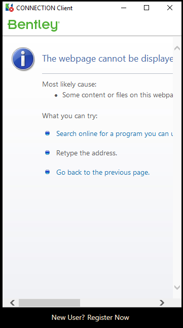

Après l'installation de CONNECTION Client, il n'y a aucun moyen d'entrer un courriel ou un mot de passe. Vous ne pouvez ni cliquer du tout sur le Client CONNECTION, ou vous pouvez entrer votre email / mot de passe et lorsque vous cliquez sur « Ouvrir une session » rien ne se passe ou après vous être connecté, vous recevez le message d’erreur qui suit :

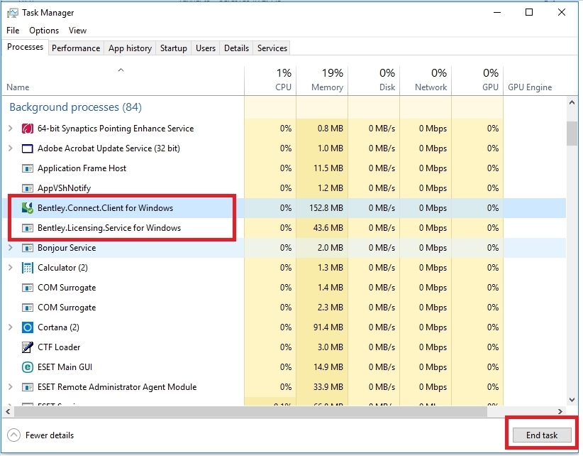

1. Allez dans le Gestionnaire des tâches et mettez fin à Bentley.Licensing.Server et Bentley.Connection.Client.

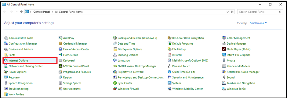

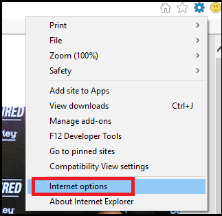

2. Allez ensuite dans les Options Internet d'Internet Explorer à partir du menu Paramètres > Options Internet ou Panneau de configuration > Options Internet.

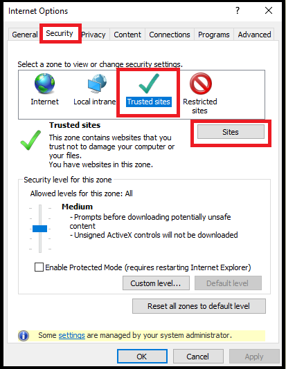

3. Cliquez sur l'onglet Sécurité > Sites de confiance > Bouton Sites

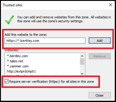

4. Ajouter ce site à la zone https://*.bentley.com > cliquez sur le bouton Ajouter
5. Si l’option « Exiger un serveur sécurisé (https:) pour tous les sites de cette zone » n’est pas coché, entrez : *.bentley.com
6. Cliquez sur Fermer > OK puis connectez-vous au client CONNECTION Client.
