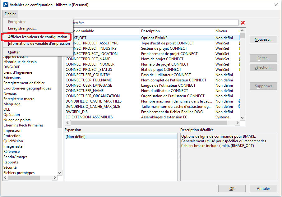

Dans CONNECT Edition, consultez également les options du menu Fichier de la boîte de dialogue Variables de configuration, Afficher les valeurs de configuration et Imprimer les informations des variables.
