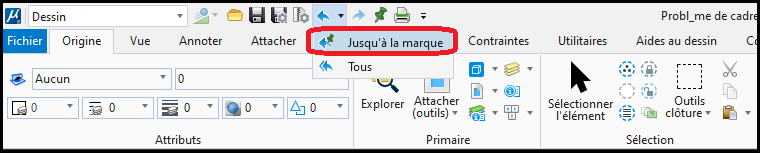

Avant d'apporter des modifications à votre fichier de conception, il est possible de définir une marque à un moment précis, afin d'annuler toutes les modifications effectuées, plus tard.

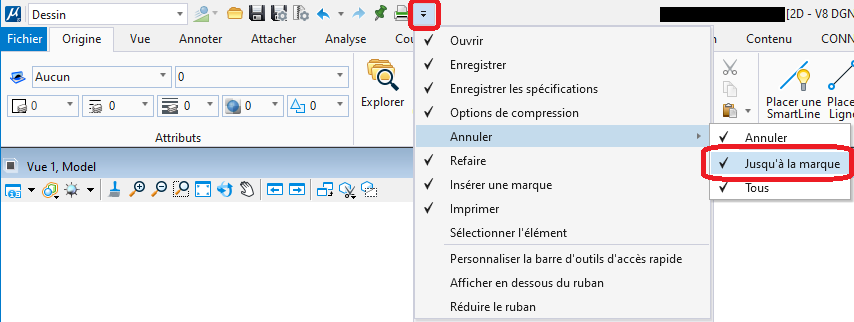

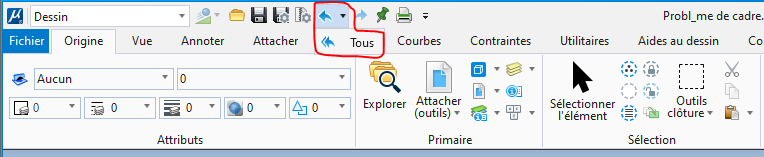

Parfois, après le insérer la marque et modifier le fichier, l'icône "Annuler Jusqu'à la marque" n'apparaît pas.
Étapes à suivre pour résoudre le problème
Pour le faire réapparaître, cochez le paramètre "Annuler Jusqu'à la Marque" selon l'image
Résultat:
Vous pouvez également utiliser l'entrée au clavier: Undo Mark
