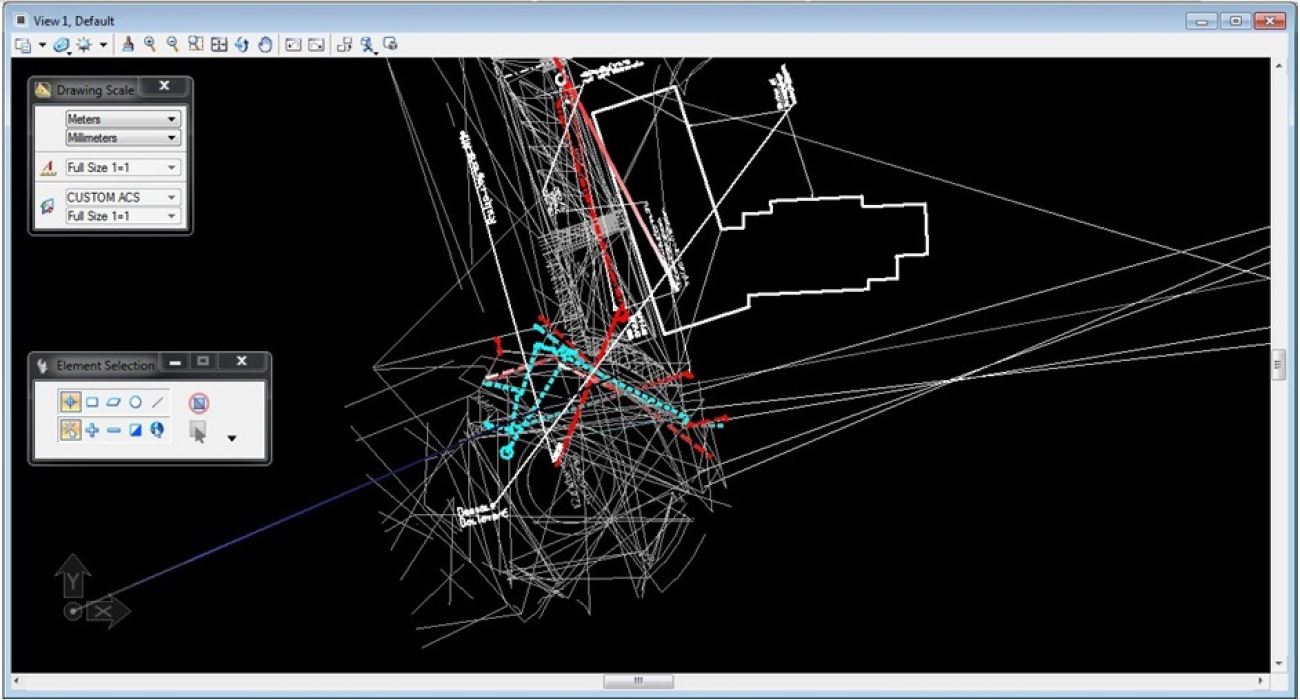

Description du problème
Problème d'affichage, il y a plein de traits fantômes à l'affichage, les opérations de zoom laissent des traces, etc.
![](879d6cb14771ca9088c56642846d43f1.iix)

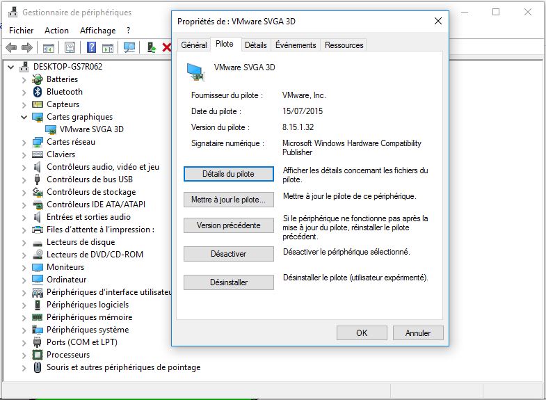

Une cause possible du problème est lié au pilote de la carte graphique.
Veuillez essayer le suivant:
Vérifiez d'abord si votre machine remplie les conditions d'installation requises pour votre MicroStation, et les cartes graphiques recommandé par Bentley
Vérifiez si le pilote de votre carte graphique est à la page. Allez dans Panneau de configuration > gestionnaire de périphériques > Clic droit sur la carte graphique et choisissez Propriétés > pilote
![](d39dac3d1bbd0690dc6db99f034bcbb8.iix)
- Si la date du pilote est ancienne, cliquez sur "Mettre à jour le Pilote". Notez également qu'un point de retour devrait être créé avant chaque mise à jour de pilote.
- Si votre pilote a été récemment mise à jour, cliquez sur "Version précédente" pour retomber sur la version précedente.
Redémarrer Microstation, l'affichage devrait être normal.
