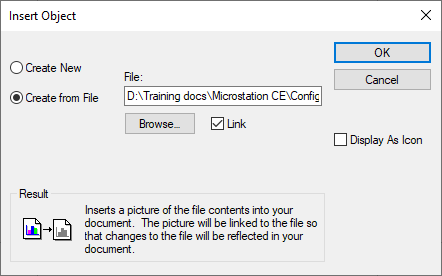

Allez à l'onglet Utilitaires en haut du ruban, sélectionnez l'outil OLE dans la boîte à outils des utilitaires.
Sélectionnez pour insérer l'objet
Dans cette case, sélectionnez maintenant "Créer à partir d'un fichier", naviguez jusqu'au document Word souhaité, cochez la case "Lien", sélectionnez OK.

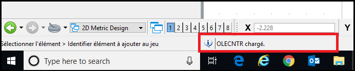

Veuillez ouvrir l'entrée au clavier et entrez : mdl load olecntr
Le mdl sera chargé - Vérifiez que le centre de messages vous indique qu'il est chargé
