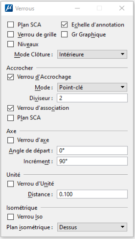

Utilisez l’accrochage point-clé et réglez le diviseur sur 1.
Il y a plusieurs façons de régler le diviseur d’accrochage actif:
Option 1: Dans la boîte de dialogue Verrous
Dans MicroStation V8i : Allez dans Paramètres > Verrous > Complet
Dans MicroStation CONNECT : Allez dans ruban Aides au dessin > Groupe Verrous>cliquez sur la flèche en bas à droite
Dans le deuxième groupe Accrocher, changez le diviseur.
