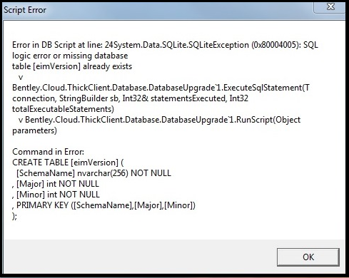

CONNECTION client donne une erreur de script
1] Déconnectez-vous de CONNECTION Client
2] Fermez l'outil de licence Bentley (s'il est ouvert)
3] Accédez au Gestionnaire des tâches de Windows (Ctrl-Alt-Suppr -> Gestionnaire des tâches) et cliquez avec le bouton droit de la souris sur « Terminer la tâche » pour les éléments suivants:
« Bentley.Connect.Client for Windows » (sous « Applications »)
« Bentley.Licensing.Service for Windows » (faites défiler vers le bas, il se trouve sous « Processus d'arrière-plan »)
4] Ouvrez CONNECTION Client, connectez-vous et lancez l'application
