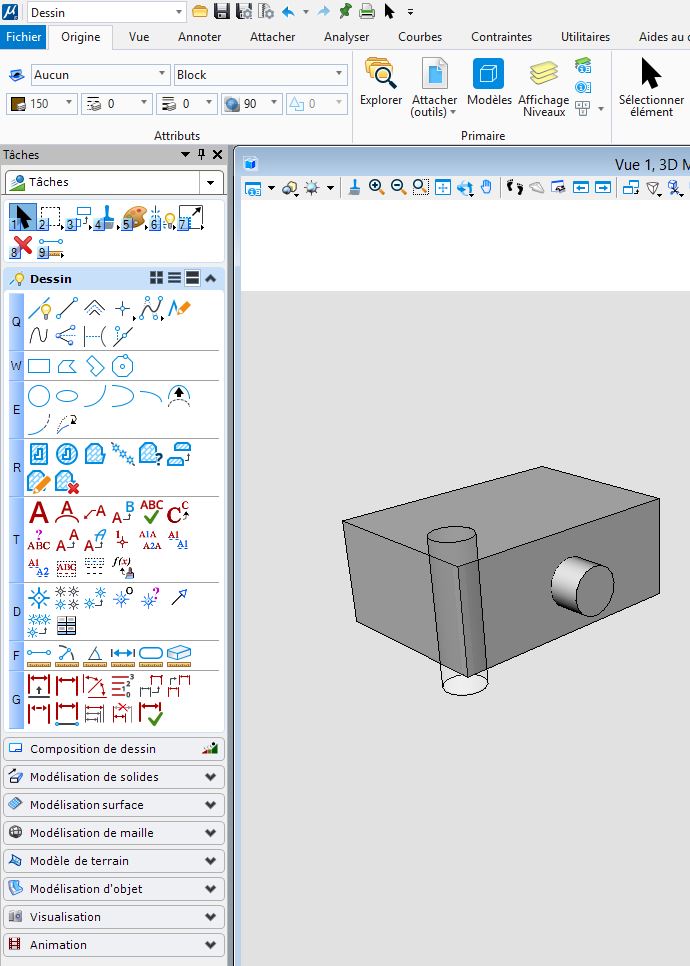

Pour les versions à partir de la CONNECT Editions Update 14
A partir du Flux de travail : Dessin Cliquez sur l' icone V8i > Cliquez sur la flèche à droite > cliquez sur Dialogue pour faire apparaître les taches V8i à gauche de l'écran:

Pour la version CONNECT Edition Update 13
Changez le Flux de travail vers: navigation dans les tâches > Cliquez sur la flèche à droite > Thème de tâche V8i comme indiqué dans l'image suivant:

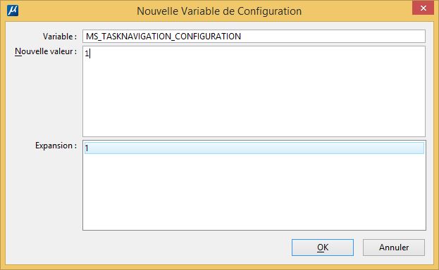

Pour les anciennes versions CONNECT Editions jusqu'à la version Update 12
Allez dans Fichier > Spécifications > Configuration > Variables de configuration
Cliquez sur Nouveau
Entrez dans le champ Variable: MS_TASKNAVIGATION_CONFIGURATION et ajoutez la nouvelle valeur 1, puis cliquez sur OK
Fermez MicroStation CONNECT Edition et redémarrez-le

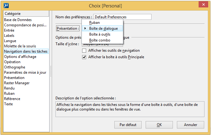

Allez dans Fichier > Spécifications > Utilisateur > Choix
Dans la liste de Catégorie, sélectionnez « Navigation dans les taches »
Sélectionnez dans le menu déroulant de Présentation ; « Boite de dialogue »
Cliquez sur OK, et les tâches seront visibles sur le côté gauche
