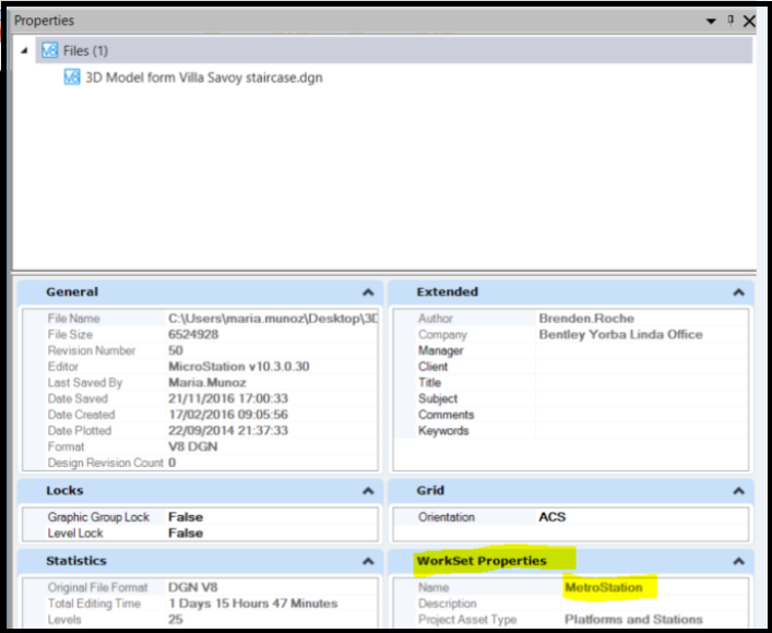

1) Ouvrez le fichier (s'ouvrira avec le mauvais WorkSet qui lui est associé). Une fois le fichier ouvert, vous pouvez vérifier dans la boîte de dialogue des propriétés quel ensemble de travail a été utilisé. Voir l'image
2) Une fois le fichier ouvert, lancez l'entrée au clavier: File Disassociateworkset
Cela brisera l'association avec ce WorkSet (MetroStation dans cet exemple).
3) Fermez MicroStation CONNECT et ouvrez à nouveau le fichier, cette fois-ci en sélectionnant le bon Espace de travail (Workspace) ou le Aucun Workspace (Aucun WorkSet) si aucun espace de travail n'est utilisé. Voir imagen
Note : vous ne recevrez plus de message d'alerte concernant l'association d'un fichier à un autre workset erroné. Vous pouvez vérifier en utilisant l'outil de propriétés pour voir à quel ensemble de travail le fichier est associé maintenant.
