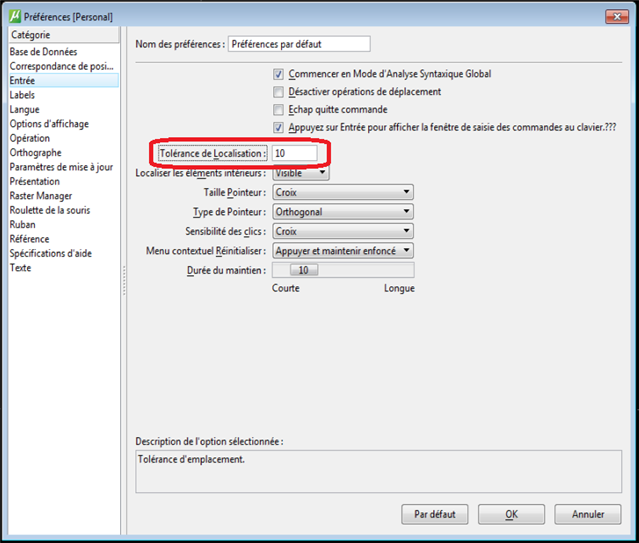

Lors de la recherche d'un élément il y a un cercle qui suit la flèche de la sourit, ce cercle définit la surface recherchée autour du pointeur . Si vous pensez que le cercle du pointeur est trop petit ou trop grand, vous pouvez le changer.
Étapes à suivre
Pour changer la taille du cercle du pointeur, allez dans:
Fichier > Utilisateur > Préférences > Entrée ,
et augmentez la Tolérance de localisation, qui est de 10 par défaut, à 20 par example
