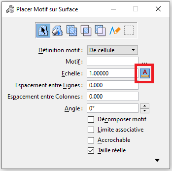

Les échelles d'annotation ont été intégrées aux hachures et aux motifs sur une zone à l'aide de l'icône de verrouillage de l'échelle d'annotation qui a été ajoutée aux paramètres des outils concernés.

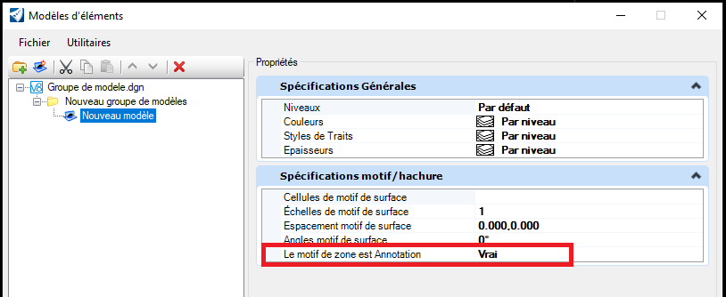

L'échelle d'annotation peut également être appliquée aux hachures et aux motifs des éléments graphiques en réglant le paramètre "Le motif de zone est Annotation" sur "Vrai".
Pour ce faire :
Créez un nouveau modèle d'élément
Ajouter > Spécifications motif / hachure
Définissez la valeur "Le motif de zone est Annotation" sur "Vrai" (il s'agit de la valeur par défaut).

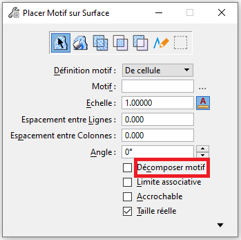

Décomposer le motif
L'ancienne case à cocher: "Motif Associatif" dans les outils de hachures et de zones de motifs a été remplacée par la case à cocher "Décomposer motif".
Le comportement de la case à cocher "Décomposer motif" est exactement l'inverse de celui de l'ancienne case à cocher "Motif associatif". Si elle est activée, les hachures/motifs ne sont pas associés à l'élément à motifs (cette option n'est disponible que lorsque l'option "Décomposer motif" est désactivée). S'il est activé, ce paramètre permet de créer un élément "Région associative" indépendant qui est associé à l'élément à motif. Selon l'état des paramètres "Décomposer motif" et "Région associative", vous obtenez les résultats suivants :
"Décomposer motif"/"Motif associatif" est activée- crée un élément de classe de motif statique qui fait partie du même groupe graphique.
"Décomposer motif"/"Motif associatif" est désactivée - crée un élément de région associative indépendant qui peut avoir son propre niveau et réagit aux modifications apportées aux éléments de délimitation d'origine.
Les paramètres des motifs associatifs sont désormais affichés dans la boîte de dialogue Propriétés.
