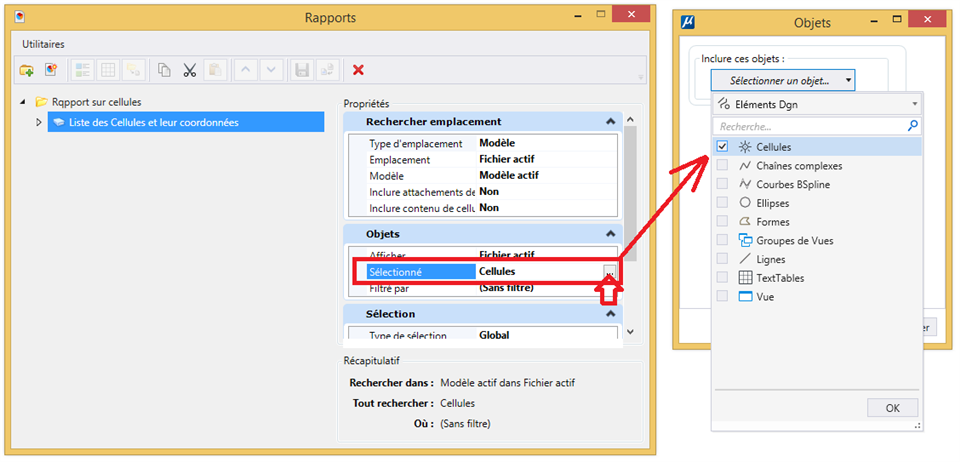

- Créez une définition de rapport  et incluez les éléments désirés. (Par exemple: Cellules)

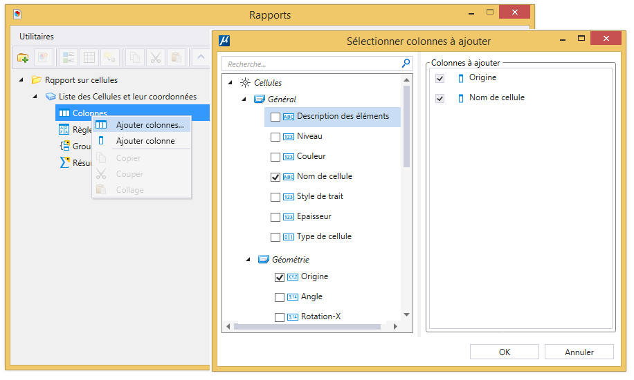

- Ajoutez les colonnes requises au rapport

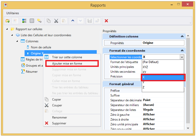

- Modifier la colonne: Origine, pour ne montrer que l'origine X
- Copez/collez la colonne Origine X et modifiez la en Origine Y et prévisualisez le résultat

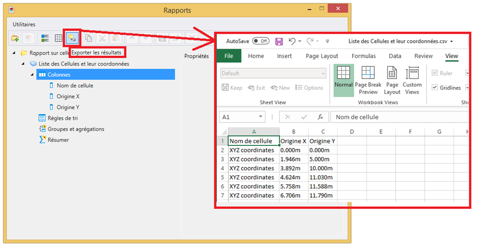

- Exportez les résultats & Exemple de rapport Excel
