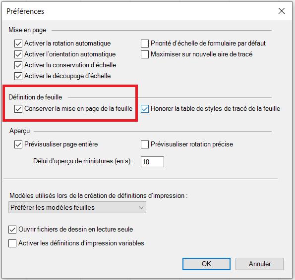

Les formats des modèles de feuilles (ISO A0, A1,A2,A3) ne sont pas respectés lors du chargement du fichier de conception dans l'organisateur d'impression à l'aide de l'option spécifiée manuellement -> Clôture -> Préférer les modèles de feuilles. L'organisateur d'impression charge les feuilles et définit le format de papier = ANSI A.
Ouvrez l'organisateur d'impression -> Modifier -> Préférences -> Définition de feuille -> et Cochez "Conserver la mise en page de la Feuille" -> OK
L'organisateur d'impression doit être redémarré avant que les modifications des préférences ne prennent effet .
