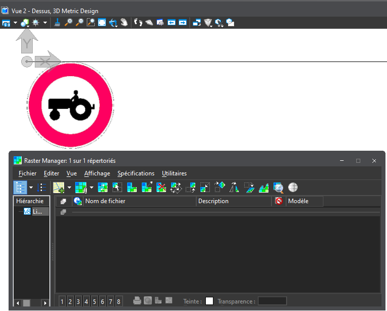

Problème
Le fichier raster joint n'est pas affiché dans la zone de liste du gestionnaire de fichiers raster, alors qu'il est affiché dans le modèle. Pourquoi n'est-il pas listé dans le gestionnaire de raster, alors que dans le titre il est listé 1 sur 1 ?

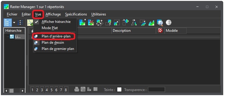

Dans le gestionnaire de raster, activez Vue > Plan d'arrière-plan et les images du plan d'arrière-plan s'afficheront dans la zone de liste.
