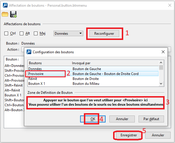

Pour définir correctement l'affectation des boutons :
- Dans la version V8i : Allez dans Espace de travail > Affectation des boutons
- Dans la version CONNECT Edition : Allez dans Fichier > Paramètres > Utilisateur > Attribution des boutons
- Cliquez sur "Reconfigurer".
- Mettez en surbrillance "Provisoire".
- Placer le curseur dans la "zone de définition des boutons" et appuyer sur le(s) bouton(s) souhaité(s) pour l'assigner à l'essai.
- Faites OK pour terminer
- Enregistrer
