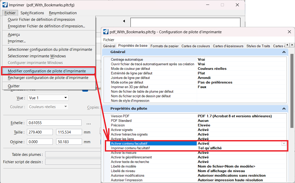

Nous avons un dessin avec différents niveaux et nous voulons qu’ils soient visibles dans le pdf créés par MicroStation
Étapes pour résoudre le problème
Pour activer/désactiver les niveaux en pdf créés par MicroStation :
  1. Ouvrir la boite de dialogue « Imprimer » et choisir le pilote pdf.pltcfg.
  2. La boîte de dialogue Rasterized n'est pas activée dans notre fenêtre d'impression.
  3. Modifier la configuration du pilote d'impression en allant dans : Fichier > Configuration de pilote d’imprimante > Propriétés de base > Propriétés du pilote > Activer contenu facultative > Activé.
  4. Fichier > Enregistrer.
  5. Redémarrer le pilote d'impression
  6. Imprimer.
  7. Une fois le pdf créé, allez à l'endroit où se trouvent les pages, et cliquer à droite sur Calques.
