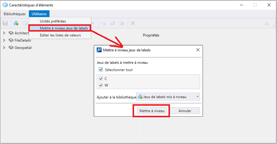

Etapes à suivre:
 - Localiser la boîte de dialogue Caractéristique d'élément dans: Dessin > Attacher > Caractéristique d'éléments et exécuter "Mettre a niveau Jeu de Labels"
- Sélectionnez l'élément qui contenait les Jeu de Labels et remarquez quíls sont devenu des charactéristiques d'élements. Mettre à jour les valeurs de l'élément dans la boîte de dialogue Propriétés.
- Placer l'élément comme champ avec l'option Association Relative activée.
- Appliquer des styles de texte aux éléments.
