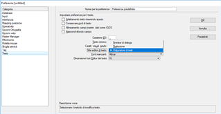

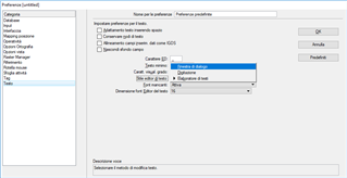

Se le precedenti opzioni non risolvono il problema, suggeriamo di cambiare lo stile dell'editor di testo. Per farlo, andare su Area di lavoro > Preferenze > Testo > Stile editor di testo e settarlo su Finestra di dialogo.

Se si ha installato Internet Explorer 7, è possibile allora settare l'elaboratore di testi andando su Area di lavoro > Preferenze > Testo > Stile editor di testo: Elaboratore di testi.
