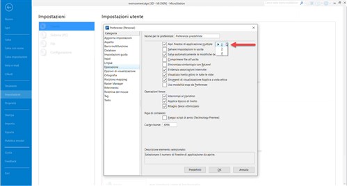

Come abilitare più finestre di applicazioni in MicroStation?
La versione precedente di MicroStation (V8i) permetteva una singola finestra di applicazione o due finestre. In Connect Edtion è possibile aprire fino a quattro finestre di applicazione per più monitor di visualizzazione.
Passi da eseguire (Connect Edtion):
  1. In MicroStation CONNECT Edition con un file di progetto aperto, cliccare sul menu File in alto a sinistra.
  2. Qui sulla sinistra vedrai un menu con una serie di opzioni, seleziona l'opzione Impostazioni dal menu.
  3. Sotto l'area Impostazioni utente si trova l'area Preferenze.
  4. Si aprirà la finestra delle Preferenze dove dovreste andare all'opzione Operazione. Qui troverai la sezione intitolata "Apri finestre di applicazioni multiple". Una volta che questo è stato selezionato, la casella a discesa a destra può essere selezionata e tra 2 e 4 finestre di applicazioni possono essere selezionate per aprirsi con la tua sessione di MicroStation. Per disabilitare questa opzione basta deselezionarla.

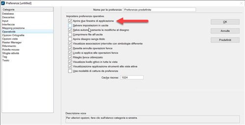

Passi da eseguire (V8i):
  1. Scegliete Area di lavoro > Preferenze > Funzionamento e disattivate l'opzione Apri due finestre di applicazione, poi cliccate su OK (questa preferenza dell'utente è disponibile solo in Windows).
  2. Scegliete File > Salva impostazioni, uscite
  3. Riavvia MicroStation perché questa modifica abbia effetto.
  4. Quando MicroStation viene riavviato, due finestre di applicazione si apriranno sullo stesso monitor. Trascina semplicemente una finestra sul secondo monitor e scegli File > Salva impostazioni. Questa preferenza può essere utilizzata anche su un sistema a monitor singolo.
In alcuni casi può accadere che la finestra dell'applicazione che è stata spostata sul secondo monitor (così come le barre degli strumenti ecc.), non si 'attacca' a quel monitor e si mostra di nuovo sul monitor principale quando il programma viene riavviato. In questo caso:
La prossima volta che il programma viene avviato, la finestra della seconda applicazione dovrebbe essere visualizzata sul secondo monitor
