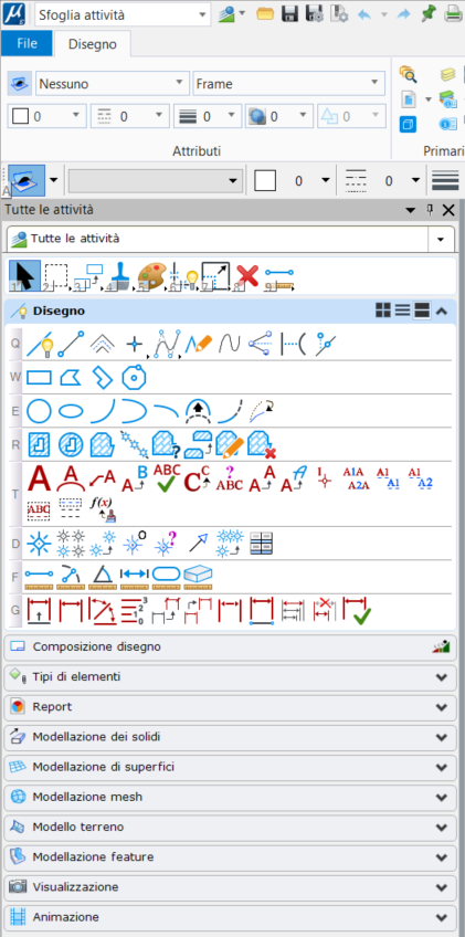

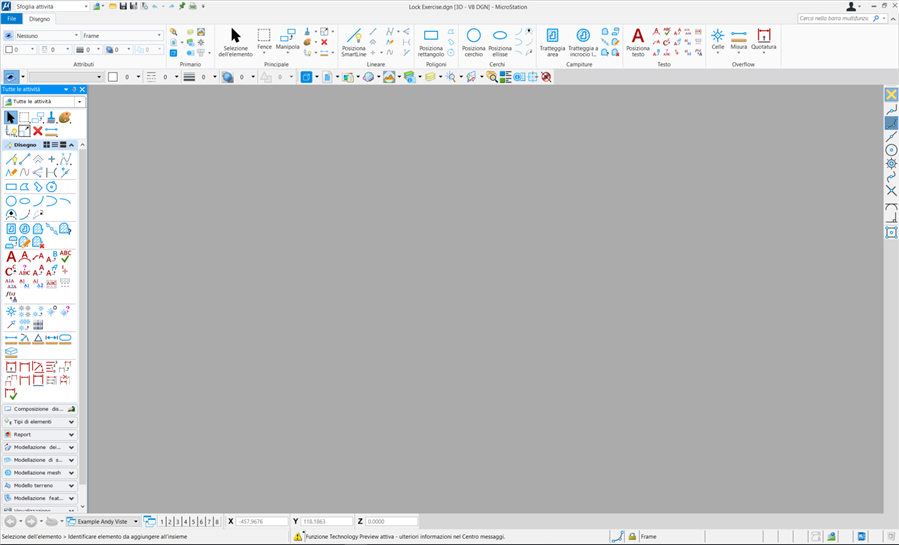

Per attivare il tema attività come su V8i:
1. Selezionare dal menú a tendina del Flusso di Lavoro Sfoglia Attivitá.
2. Dal menú a tendina Attivitá Selezionata subito alla destra di Flusso di Lavoro selezionare Tema Attivitá V8i.
3. L`interfaccia tema V8i é pronta per l`uso
Puó vedere le barre degli strumenti principali in alto mentre a sinistra sono presenti le attività con altri flussi di lavoro e gruppi di strumenti. Per abilitare la barra multifunzione, è possibile selezionare il flusso di lavoro o il menu a discesa desiderato.
