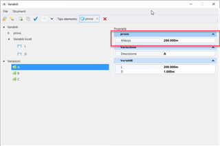

6. Creare una nuova definizione di proprietà (Lunghezza) da utilizzare per la segnalazione in seguito

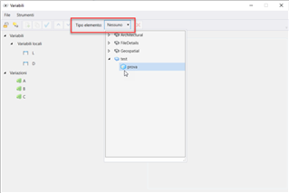

7. Salvare. Per collegare l'Item Type alle Variazioni della cella parametrica, aprire la finestra di dialogo Variabili (Modeling>Constraints>Variables)
Selezionare l'Item Type creato in precedenza
8. Selezionare una Variazione per mostrare le sue Proprietà e sotto le proprietà dell'Item Type inserire i valori richiesti per questa Variazione.
9. Ripetere per tutte le variazioni

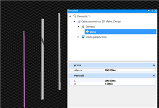

10. Dopo aver modificato la cella parametrica, quando una variazione di questa cella parametrica viene inserita in un disegno, viene scritta anche la definizione delle proprietà degli elementi associati. Pertanto, questi elementi associati alla variazione possono essere utilizzati quando si generano i report

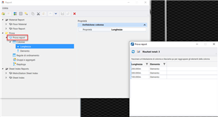

11. Nell'anteprima del report, la proprietà Items delle celle parametriche ha lo stesso nome della variazione utilizzata
