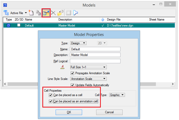

In V8i:
  1. Andare a File > Modelli
  2. Selezionare il modello e fare clic sull'icona Proprietà > Si apre la finestra di dialogo Proprietà del modello.
  3. Sono presenti due opzioni: "Può essere posizionato come cella" e "Può essere posizionato come cella di annotazione"; se vengono selezionate entrambe, il modello può essere posizionato come cella e come cella di annotazione.
Se collegata, la libreria delle celle mostrerà contrassegnata come annotazione, la cella nella relativa colonna.

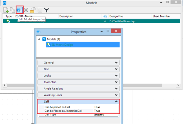

In Connect Edition:
