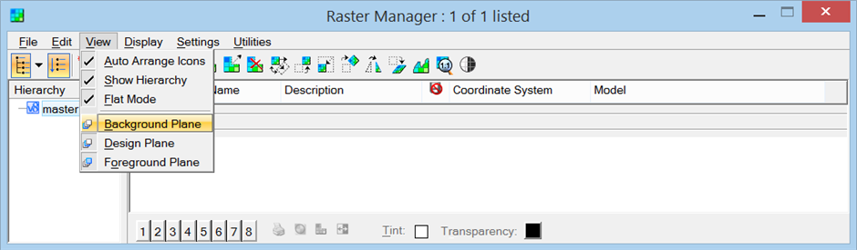

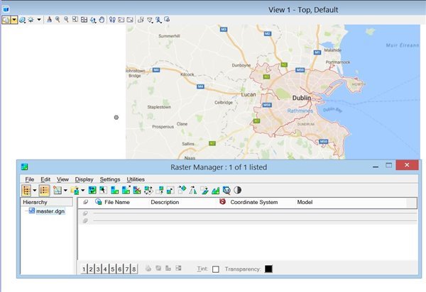

Il file raster allegato non viene visualizzato nella casella di riepilogo di Raster Manager; tuttavia, il raster viene visualizzato nel modello. Perché non viene elencato in Raster Manager?
Soluzione

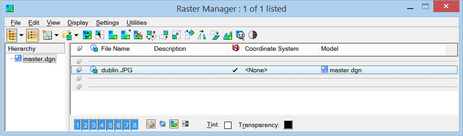

In Raster Manager selezionare Visualizza > Piano di sfondo e le immagini del piano di sfondo verranno visualizzate nella casella di riepilogo.
