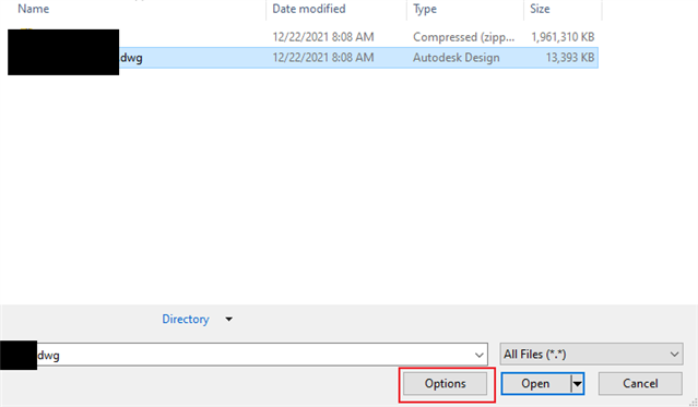

1.Cercare un file da aprire in MicroStation, fare clic sul file DWG in modo che venga evidenziato, ma non aprire il file.
2.Selezionare il pulsante Opzioni per aprire la finestra di dialogo Opzioni di apertura DWG.

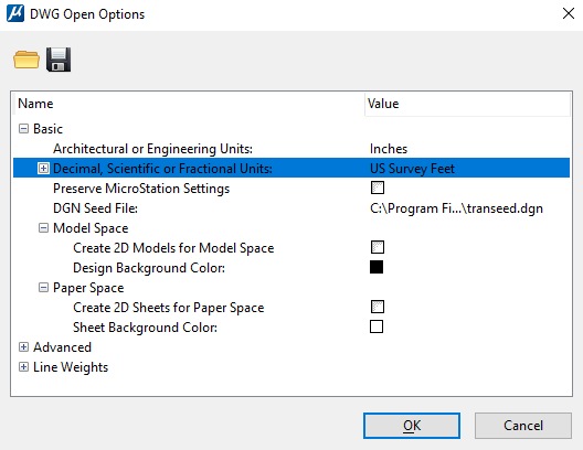

3.Nella finestra di dialogo Opzioni di apertura DWG, è necessario impostare le unità che si 3.desidera utilizzare per l'apertura del disegno. L'impostazione "Unità architettoniche o ingegneristiche" deve essere impostata su "Pollici" e l'impostazione "Unità decimali, scientifiche o frazionarie" deve essere impostata sulle unità del file DWG. Ad esempio, se si desidera che il file DWG si apra in "Piedi US Survey", le opzioni di apertura DWG saranno simili alle seguenti:
4.Per impostare una nuova unità, occorre cliccare sull'impostazione corrente nella colonna del valore e selezionare la nuova unità che si desidera utilizzare.
5.Selezionare il pulsante OK per chiudere la finestra di dialogo.
6.Aprire il file DWG.

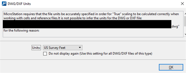

7.È possibile che venga visualizzata una finestra di dialogo come mostrata di seguito. L’utente può scegliere di non visualizzarla più contrassegnato la spunta in evidenza.

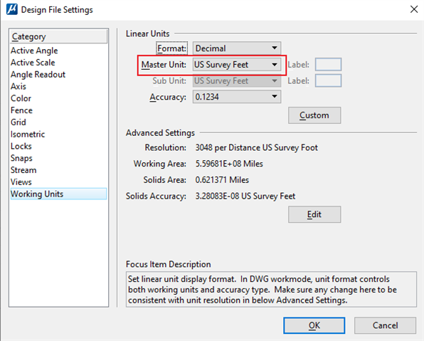

Il disegno DWG dovrebbe ora aprirsi utilizzando le unità selezionate (verificabili nelle Impostazioni del disegno.
